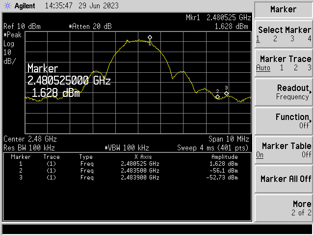

    今天、我们使用 SmartRF Studio 和 HCI 控制器以2Mbps 的速率进行了一些额外的频带边缘测量-两者都在 LP-CC2652R7板上的2480MHz 通道上以5dBm 的功率运行。
    dBµV 的屏幕截图显示了测量结果、低于54 μ m。 我们的跨度为10MHz、100kHz 时为 RBW/VBW、峰值保持模式开启(在每次测量时正确复位以清除先前测试的峰值)。
    我们还使用了 HCI 控制器和 BTool 命令、得到的结果非常类似。  查看随附的日志、了解所用命令的参考。

    谢谢回复、如果我使用相同的设置、我会得到与您的绘图完全相同的结果。 不过、FCC 的程序如下所示
    黄色轨迹
    RBW 1MHz / VBW 3MHz /检测器 RMS、平均100次扫描
    蓝色轨道是峰值 检测器、仅用于监测功率设置。
    MKR 1:参考标记设置为 54dBuV @2483.5MHz
    MKR 3:相对于 MKR 1的差值显示带隙处的电平、此处为超出限值3.6 dB
    MKR 2:功率设置为+5dBm 时的峰值功率
    弗莱明

    请为延迟道歉;我得到了一对较新的电路板(我的原始 CC2652R7电路板有点旧)、我使用 FCC 15.247 (c)程序重新测试了射频传导发射的带边兼容性、并发现了与以前相同的通过情况。
    我想我之前提到过、不幸的是、我们此时没有能力进行辐射测量、因此我除了降低最大功率以适应频带边缘限制之外没有其他建议。

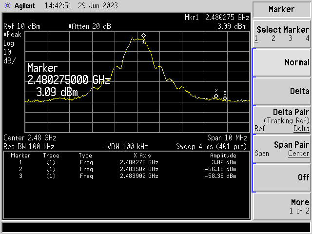

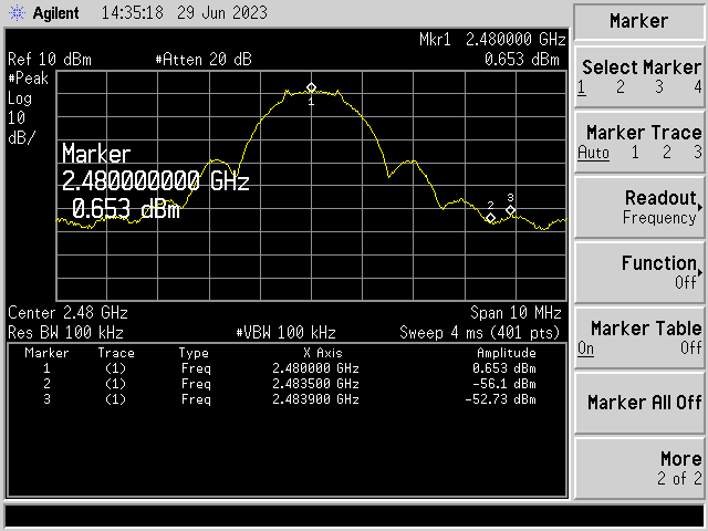

    Flemming、
    我可以看到、传导结果提供了足够的裕度来适应天线增益、而不会违反频带边缘-大多数数字都低于-50dBm 标记。
    请根据 FCC 15.247 (c)执行的测试结果查看以下内容。
    LP-CC2652R7。 器件版本1.1。 量产板。 +5 dBm。 BLE 2Mbps。 f0处的标记12483.5GHz 处的标记2和外带边缘的最大峰值处的标记3
    为了查看两个峰值之间的差异、我在下图中将标记1放置在最大峰值处-这有助于查看 f0与带边最大峰值(标记3)之间的关系。
    此外、为了进行比较、我绘制了1Mbps (通道39中的低功耗蓝牙4和5允许的最大比特率)的频谱。 其外带边缘自然非常安静。
    我还测试了同一系列的另一个器件(CC2652R1、它使用相同的无线电)、以确认 CC2652R7是否是外部器件。 我得到了类似的结果。
    最后、我查看了我们的其中一份测试报告、了解使用类似器件(使用相同无线电的 CC2652RSIPMOT)的模块、这也证实了我刚才使用的方法。 如果您有兴趣了解、请访问以下页面并下载 CC2652RSIPMOT 认证报告包。
    希望这对您有所帮助。
    拉斐尔
