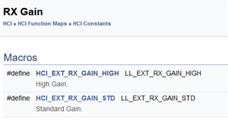

    HCI 命令 HCI_EXT_SetRxGainCmd ()需要在以下其中一个定义的参数中:
    您使用的定义不是指高增益或标准增益、更重要的是定义 CC13x2P 或 CC23xx、请查看 API 参考文档以正确使用该命令。

    尊敬的 Alex:
    可以使用 HCI_EXT_SetRxGainCmd (HCI_EXT_RX_GAIN_HIGH)调整接收器增益
    可以使用 HCI_EXT_SetTxPowerCmd ()调整发送功率
    我需要了解您是想要20dBm 传输还是接收?
    抱歉、调用了 HCI_EXT_SetRxGainCmd (HCI_EXT_RX_GAIN_HIGH)和 HCI_EXT_SetTxPowerCmd ()、我们需要20dBm 的输出功率和接收输出功率
