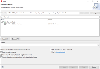

我已 在 ubuntu 20.04.6 LTS 中安装了 CCS 12v。 现在、IAM 无法从 SDK 示例导入工程。 我在此附加图像、请帮助我解决此错误。 提前感谢。

    你过得怎么样?   当涉及到如何下载、然后为 CSS 实施新的编译器时、有一些很棒的资源/指南(可在此处找到); 在 CSS 环境中 、如果您前往 Help、然后找到并安装新的代码生成编译器工具/安装 GCC ARM 编译器工具、则可以找到可下载的软件工具。  我 还拥有 ArmRegistered代码生成工具-编译器,可以从此处的 TI 工具中获得我特别安装了2.1.2.LTS (Windows 版本)。  我能够 在结尾处导入和编译 pwmled2_CC26X2R1_LAUNCHXL_nortos_gcc (编译时没有错误)。 希望这对您有所帮助!

    您可以尝试从 https://www.ti.com/tool/download/ARM-CGT-CLANG/2.1.2.LTS 下载该工具、然后再次检查它是否已添加到您的编译器环境中。
    然后尝试重新导入您的项目。
    GNU 应该与您的 SDK 一起自动安装、因此您是否可以根据需要重新安装 SDK? (您在使用什么 SDK?)
    如果这样不起作用、则尝试安装 Arm GNU 嵌入式工具链:(ARM GNU 工具链| 9-2019-Q4-Major–Arm Developer)、并确保将其添加/安装到您的路径中。

    它已在列表中。 请查看所附的屏幕截图。

    感谢您提供有关 SDK 的信息、我目前正在使用 cc13xx_cc26x_sdk_7_10_01_23 (在 Windows 上)作为参考。 我可以看到你的 GNU 仍在路径上缺失。 您能否尝试直接从 CSS 下载工具版本? 转至帮助 ⇒安装 GCC ARM 编译器工具 ⇒ 然后下载 ARM GCC 编译器工具(在 ARM GCC 工具下拉列表中、我的版本是 Windows、因此您的版本可能略有不同)。
    您可能还需要 xdctools (我有 http://downloads.ti.com/dsps/dsps_public_sw/sdo_sb/targetcontent/rtsc/3_51_03_28/index_FDS.html)、您应该能够从 xdctools 获得所需的 GNU。
