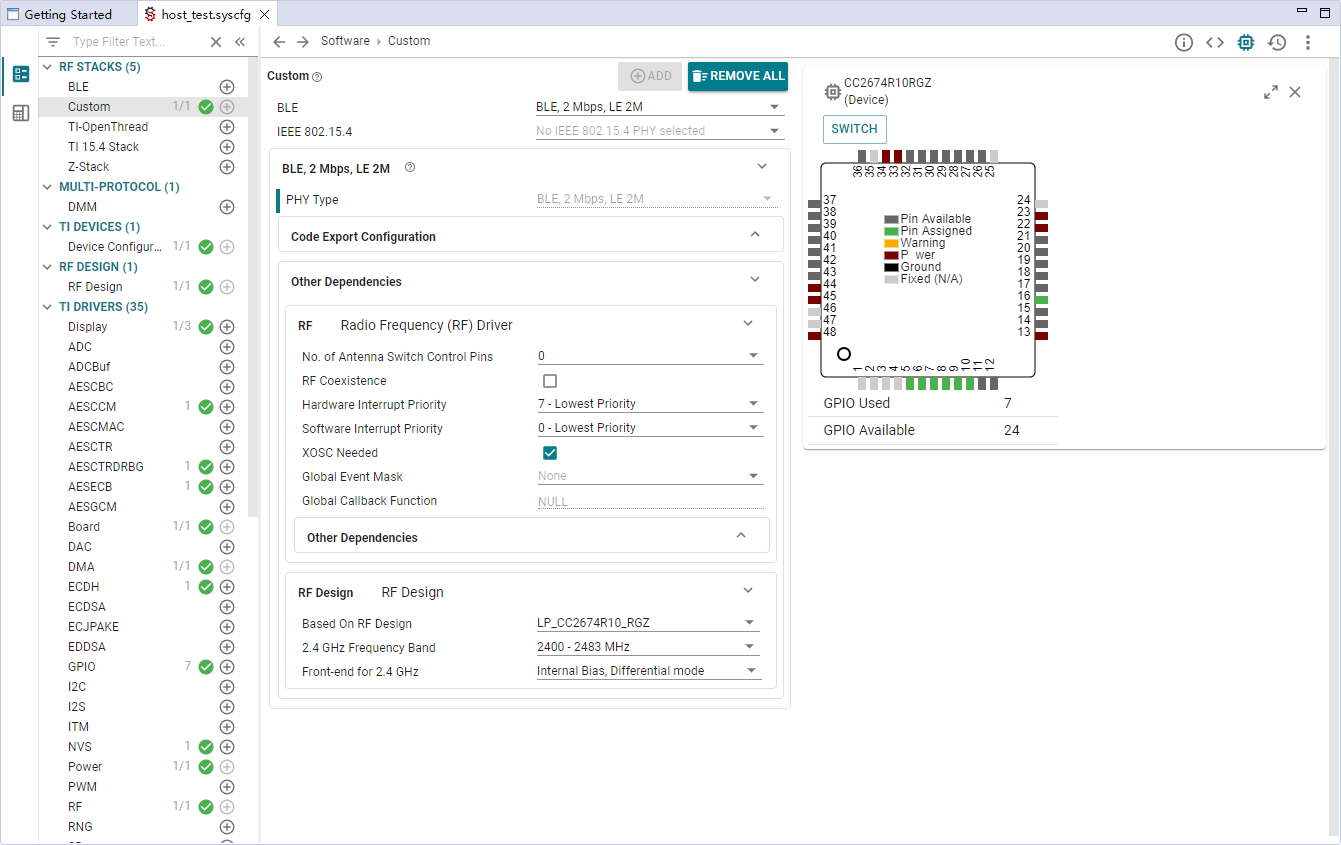

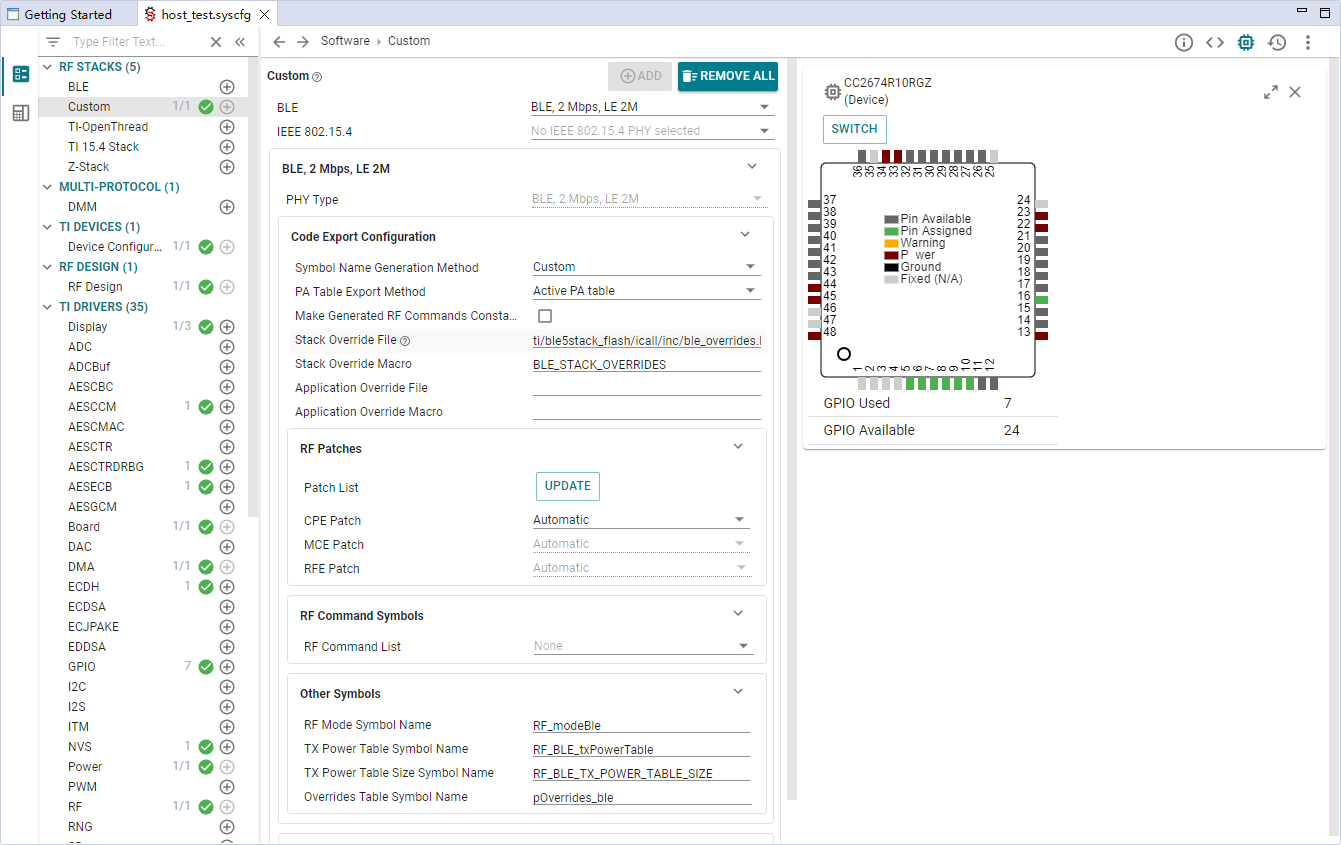

我使用了 CC2674R10来构建电路板、并从 SDK simplelink_cc13xx_cc26xx_sdk_7_10_01_24\examples\rtos\LP_EM_CC1354P10_1\ble5stack\host_test 已修改的 host_test_LP_EM_CC1354P10_1_tirtos7_ticlang。
以下是 syscfg 中的配置:

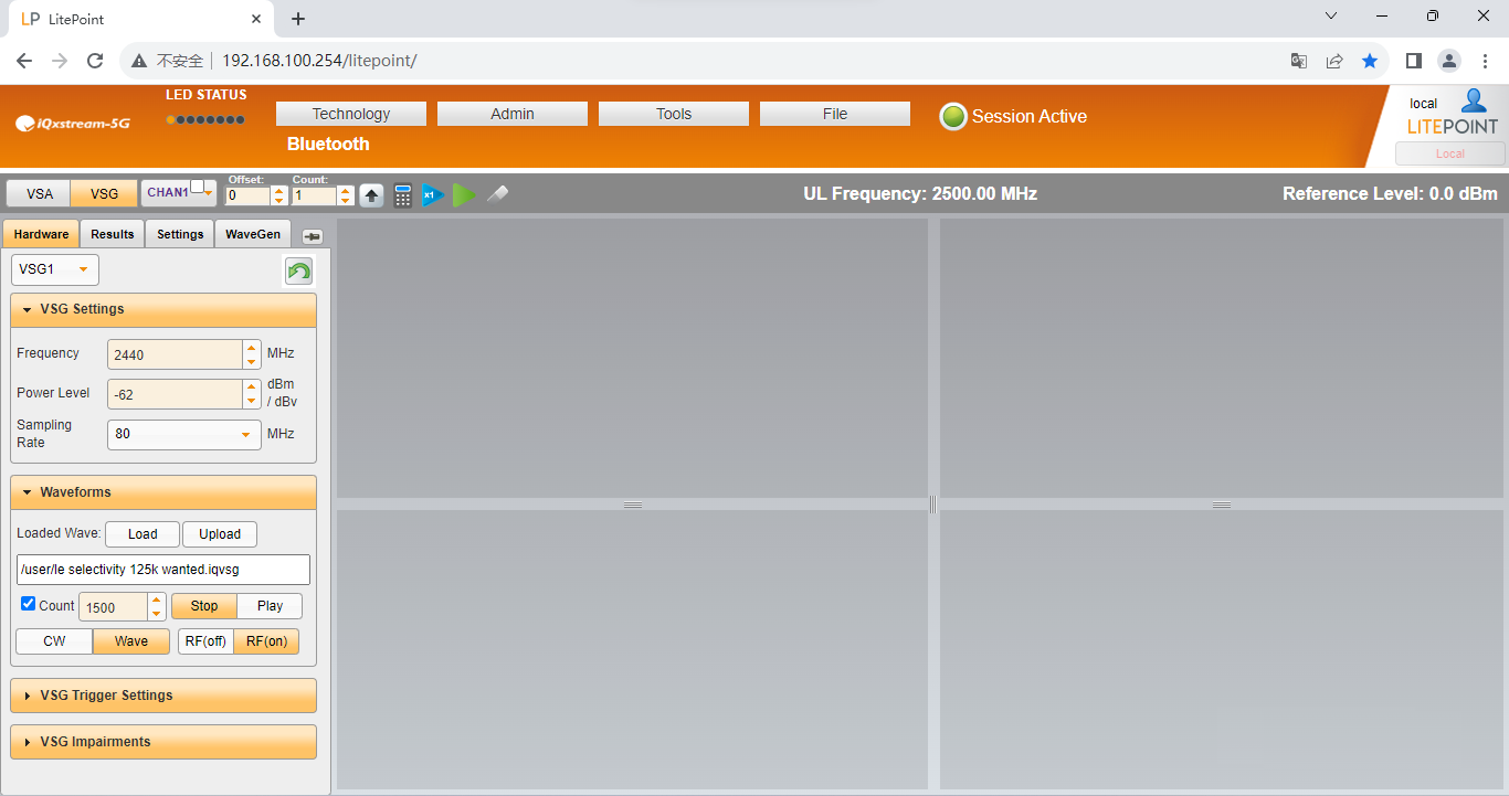

我使用 LitePoint 工具发送蓝牙数据包。 以下是 LitePoint 中的参数设置:

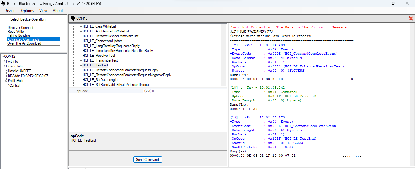

然后使用 BTool 工具控制2674R10以进行接收器测试。  选择 HCI_LE_EnhancedReceiverTest 测试项时、将显示以下信息:
我无法 确认这些是否正常。

    1. 您提到已执行 HCI_LE_EnhancedReceiverTest 命令、但前面的屏幕截图首先显示了 GAP_DeviceInit 命令。
    2. 您能否从头开始共享您正在执行的命令序列?
    3. 最后、您尝试运行哪种类型的测试?

    尊敬的 David:
    感谢您的答复。

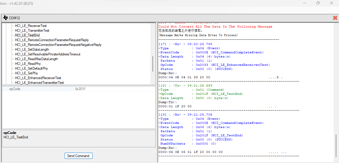

    我 正在尝试运行低功耗蓝牙接收器灵敏度测试。 我运行"我们重新测试"、它 似乎没有如前面所示出现。
    在 LitePoint 中、将 功率级别设置 为-65dBm、速率设置为125kbps、并发送了 1500个数据包。  当我在 BTool 中查看 TEST_END 时、发现只有少量数据包被接收、数据包丢失率为82%。
    该测试结果与数据表中的数据大不相同。  您能告诉我导致这种情况的原因是什么吗?
    乔伊

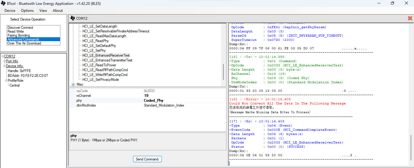

    请您确认以下内容吗?

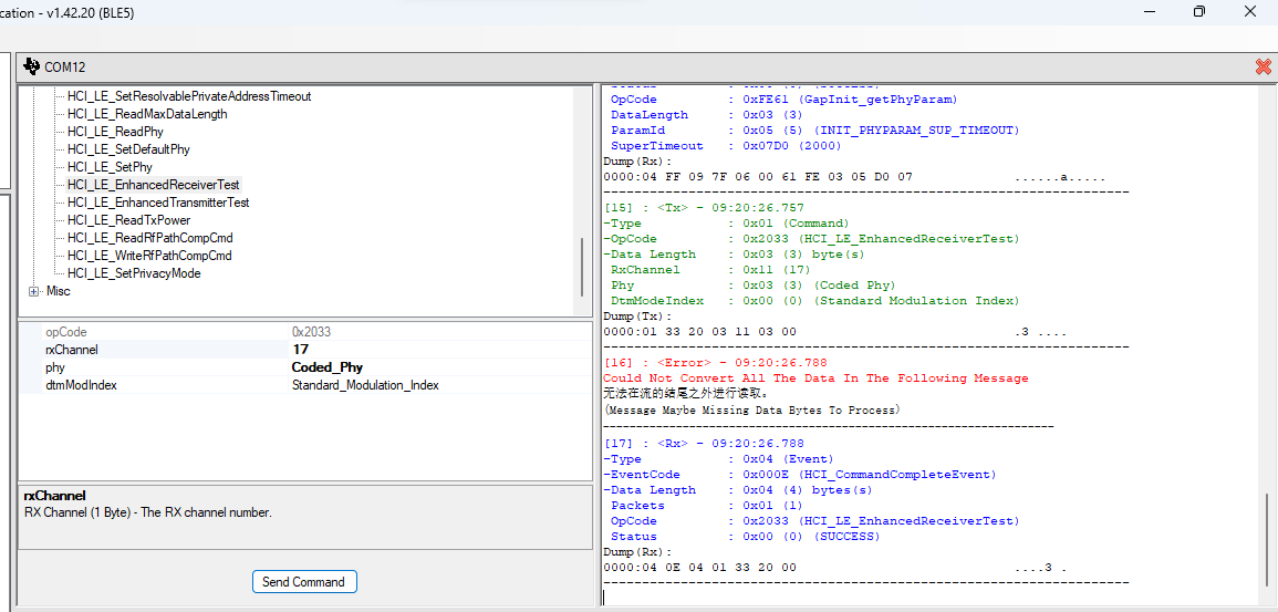

    1. 在 BTool 中、RX 通道设置为19 (2444 MHz)、对于 LP (TX 侧)? 因为它最初配置为通道17 (前一张图片)。
    2. 您在 BTool 上遵循的步骤顺序为:
      1. HCI_LE_EnhancedReceiverTest -配置
      2. HCI_LE_TestEnd–结束和读取结果。
    大卫。
    尊敬的 David:
    在我把信道更改为17后、接收灵敏度似乎更差。
     在 BTool 上、我要执行的步骤顺序为:
    Joey。

    尊敬的 David:
    我们在 CC1354P10的同一 SDK 中使用 HostTest 示例闪存、并根据相同的步骤进行测试。 RX 灵敏度的测试结果与上述数据表中的相同。  但是、将示例下载到2674R10时、RX 灵敏度测试结果与上述数据表不一致。
    乔伊
    Joey、您好!
    您是否对2674R10使用了定制板? 物理设置是什么?
    大卫。
