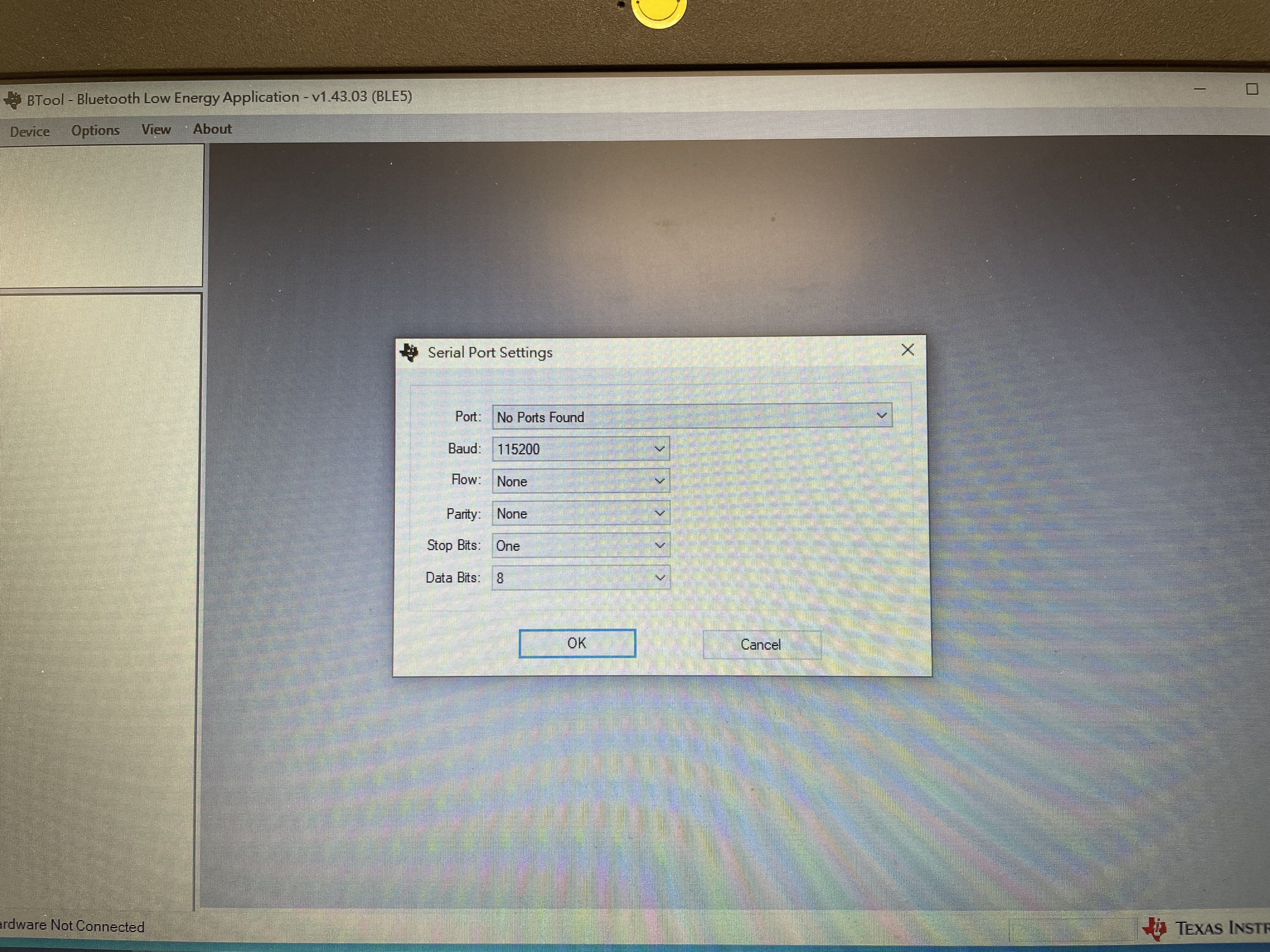

我们的 DUT 使用您公司的 CC2652芯片、如何使用 BTool 设置 DUT 通道的 TRX 模式?
是否有 任何手册或经验可供分享?  请分享您的信息、非常感谢。

    根据您提供的链接、我在 BTool 中没有看到"高级命令"的相关信息。 如果需要设置有效负载、通道、GPRS 等。 在 BTool 中的什么位置可以设置?
    请分享您的建议。

    在您提供的网站链接中、没有关于"HCI_LE_SetPhy"、"HCI_LE_ReadPhy"和"HCI_LE_SetDefaultPhy"的信息。 因为 我们要使 DUT 在1M 和2M 之间切换、所以我们应该如何在设置中修改它(BTool 接口如下图所示)? 只需在设置中的1M/2M"启用"和"禁用"之间切换? 或 其他项目中的设置也需要修改。
    请分享您的建议。

    目前存在以下问题、
    1. 尝试使用建议的项目"HCI_LE_EnhancedTransmitter test"将 BLE txPhy 修改为2M、但消息窗口中会显示"Could not Convert All the following Message"错误。 什么原因可能导致此问题?
    2. 使用"HCI_LE_EnhancedTransmitter test"修改 BLE txPhy、使用前面提到的"HCI_LE_SetPhy"、"HCI_LE_ReadPhy"和"HCI_LE_SetDefaultPhy"之间是否有区别? 为什么建议使用"HCI_LE_EnhancedTransmitter 测试"
    清华大学

    我们在 CC2652上执行非信号测量、并且无法确认在1M 和2M 之间切换时切换是否成功。 在配置命令之前使用 HCI_LE_TestEnd 命令时、仍然显示相同的错误消息、如下所示。
    请分享您的建议,非常感谢。
