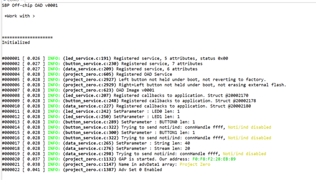

将 BTool 连接到 host_test:
我按照指南中列出的所有步骤进行了操作。 但是、当我尝试在 BTool 上扫描时、出现了此错误、未发现任何器件。
同时、目标器件为我提供以下日志:
我做错了什么? 或者,我是否有机会指的是错误的指南?

    我正在尝试上述步骤。
    但是、当我尝试扫描时、我在 BTool 中遇到相同的错误、
    如何解决此错误?
    此问题得到解决。 我正在使用从在线下载的工具。 而是使用与 SDK 捆绑的工具来解决该问题。
    我能够通过 BLE 刷写新映像。
