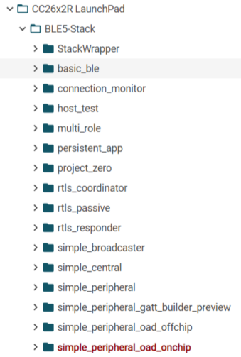

尊敬的德州仪器(TI)支持团队:
我们目前正在研究一个电子货架标签(ESL)项目、该项目基于具有 BLE 版本4.2的 CC2650 MCU。
我们计划将我们的项目升级到 BLE 版本5.2、并已为此选择了 CC2651R3 MCU。
我们正在寻找您的指导、以便从提供的 TI 示例中选择合适的基本项目、从而在 BLE 5.2版上开发我们的定制 ESL 应用。
应包含示例项目:
  1. OAD (无线下载)更新支持 :基础项目应支持 OAD 以供将来更新。
  2. 多角色能力 :该项目应支持多个角色,以满足我们的应用需求。
您能为我们的需求推荐最合适的基础项目吗? 此外、如果在此迁移期间有任何具体的注意事项或最佳实践、我们将非常感谢您的建议。
您将找到示例工程以供参考。
感谢您的帮助。
Rajnish Singh
    感谢您联系我们。
    首先、如果尚未考虑使用成本优化型 CC2340R5器件来设计应用、我建议您也考虑使用该器件。 我想它可以帮助您降低系统成本。 CC2340R5器件支持多角色和 OAD。
    其次、假设您正在使用 CC2651R3、我建议从多角色示例开始、并按照以下 SimpleLink Academy 实验(任务1–将片外 OAD 添加到多角色)中所述启用 OAD。
    请注意、由于闪存大小限制、在 CC2651R3上很可能无法实现片上 OAD。
    我希望这将有所帮助、
