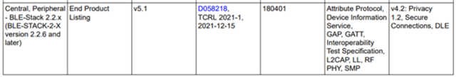

我们过去已经开发过带有 BLE4.2的 CC2650MODA。
目前、列表中只有 v5.1或 v5.0核心规范。
  我们应参考以下最终产品清单的哪个 QDID?
如果我指的是错误的列表、请告知我。
    感谢您联系我们。
    您指的是正确的文档- 可以通过访问 https://ti.com/ble-qualification 找到此应用手册的最新版本
    要引用的 QDID 取决于所需的蓝牙角色和使用的堆栈版本。
    您刚才提到、您的设计仅利用蓝牙4.2功能。 您仍然可以参考蓝牙5.0和5.1规范的 QDID。
    我希望这可以澄清您的问题。 如果需要进一步的帮助、请告诉我。
    感谢您的答复。
    我来问您一些其他问题。
    CC2650I 理解以下内容、正确吗?
    μ・MODA 被认证为 BLE5.0或5.1产品、 但使用的协议和功能是 BLE4.2的协议和功能。
      因此、我 仍然可以参考蓝牙5.0和5.1的 QDID
    我们仅使用外设角色- BLE 堆栈版本为 V2.2.2
    在这种情况下、正确的理解是我可以参考176850的 QDID?
    将 BLE Stack 版本设置为高达2.2.6 (或2.2.7)并参考180401的 UDID 是否正确?
    您完全正确
    - CC2650MODA 被认证为低功耗蓝牙5.0或5.1产品, 但使用的协议和功能是 BLE4.2的
    - QDID 176850推荐在 BLE-STACK V2.2.2使用外设时使用
    - 建议使用 BLE-STACK 版本 V2.2.6或2.2.7时使用 QDID 180401
