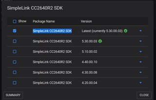

嗯、在最新的 CCS12.7的全新在线安装后安装任何示例工程、给出了不能安装示例文件的原因。
我觉得所有依赖项都已安装。
搜索更新会显示未找到更新的消息。
我需要快速工作、只需在新项目中介绍 Simplelink 产品即可!
此外、我不明白为什么我不能选择 CCS 论坛以选择此形式的器件、因为这似乎是唯一的 CCS 问题
e2e.ti.com/.../last_2D00_install_2D00_intention.zip

    该位置将告诉我 SDK 是否已正确下载、如果工程已正确导入、您通常可以打开 CCS、导入工程、导航至 C:\ti\simplelink_cc2640r2_sdk_5_30_00_0、然后找到示例并将其导入。
    Alex F
    您好 Alex、是的、我有翻译资料、您可能已经注意到 CCS 确认我在我的屏幕截图中包含了这一资料
    这是我的文件夹
    那么、我还可以通过其他方式下载示例工程吗?
    CCS Resource Explorer 认为我没有 SDK 的原因是什么?
    我重新安装了 CS 两次、第二次没有下载 CC2640的 SDK、因此打算安装示例工程 CCS、在出现提示 SDK 不可用的消息后、安装了所需的 SDK 和海峡。
    我是否应该在管理员模式下安装 CCS?

    不错的尝试、但请给我一个解决方案! 我引用了此项目基于与 CCS5一起开发的代码
    您好、Alex、我发现了这个问题、我没有安装正确的处理器/芯片系列。 对于 CC2640、它是无线 MCU。 看起来 MSP430 BT MCU 也安装了 SDK。 它确实是它存在的原因、但 Simplelink 系列未在 CCS 中注册。
    我希望得到比我们所看到的更精确的错误消息。
