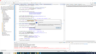

我在代码文件循环中发现 CC2651R3SIPA 的电路板的下图错误。
电路板上未发生错误(LP-CC2651R3SIPA)
原因是什么?

    我发现 UniFlash 的相同错误.
    [错误] Cortex_M4_0:文件加载程序:存储器写入失败:状态0x0106:地址0x0处的验证问题

    我希望你做得好。 当您打开 UniFlash 会话时、您是否能够读取存储器/器件信息? 我们可能需要先对器件进行整体擦除、然后对其进行编程。
    我们的团队是否已经审查了您器件的 PCB?
