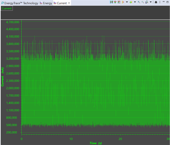

我正在优化 CC23xx 的功耗。 我有一个 GPIO 中断检测线程、它使用板载按钮作为中断。 我希望在发生某个事件后在该引脚上启用中断。
我发现、在 GPIO 上启用中断之前、使用 ET 工具测得的功耗非常高、大约为1.78 mA、而不是常规0.0022mA。
GPIO_setCallback (CONFIG_GPIO_tamp_BTN、TamperButtonPressed);
GPIO_enableInt (CONFIG_GPIO_TAMP_BTN);
我使用旗标解决了我的用例问题。 不过、我认为这不会影响功耗。 请帮我弄清楚我遗漏的内容。
感谢您的支持!

    您好、Rupesh:
    您能否在按下中断之前和之后提供 Energytrace 屏幕截图? 您是否将按钮用于其他用途? 您能否设置不同于"无"(PD)的拉动模式。
    BR、
    David。
    尊敬的 David:
    很抱歉耽误你的时间、
    该按钮不用于任何其他用途、并且已在 PULL 模式下配置为 None
    ET 图 未启用 GPIO 中断。
    ET 图 使能 启动防篡改线程后中断 GPIO。
    当前尚未开始广播。
    谢谢、此致、
    Rupesh Yadav
    我也尝试了下拉模式下的按钮、结果是相同的
