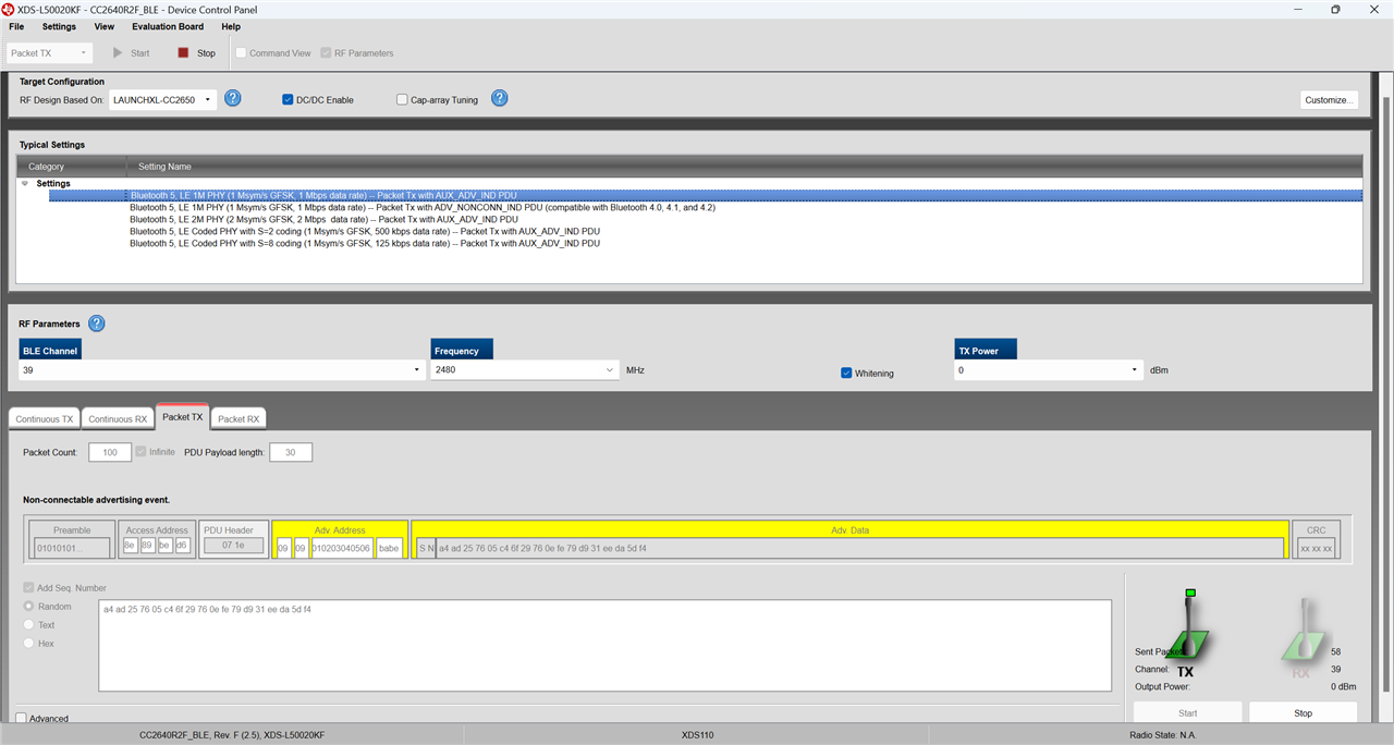

我们使用 SMART-RF Studio 来控制 CC2640R2F 以 通过以下 pic 发送 BLE 1M 数据包:
(Smart RF studio7的版本: 2.31.0)

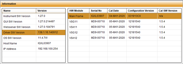

但 IQXEL 显示这在以下领域是经典的:数据包数据速率:
请帮助说明为什么该字段"数据包数据速率"未显示 BLE 1M。

    大家好、团队成员:
    取消选中选项白化后、 字段 Packet Data Rate 确实显示 BLE。

    尊敬的 David:
    我们注意到、需要取消选中"Whitening"才能在 SmartRFStudio 中显示载波频率漂移。
    PS:红色矩形中的复选框为 "Whitening"
    请帮助 检查什么是白化以及它为什么影响数据?
    Mike、您好!
    白化会在传输前修改 RF 数据包标头中的数据和负载。 接收数据包的器件还应具有发送器用于对数据进行异或运算的相同模式、以便重新计算原始数据包。
