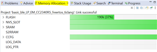

    「我明白了。 然后将堆设置为0x4D80可让您建立8个连接的项目。 如果您将在不修改项目的情况下消耗的 RAM 与在添加修改后获得的 RAM 相比、您需要多少 RAM? 您可以在此处查看在 CCS 中构建后的存储器分配。

    你好、David
    我修改了 App_connInfo 结构、以保存更多数据、从而可以更快地重新连接。
    由于我确实将最大连接增加到了8、这消耗了更多的 RAM、因此我不得不将堆大小取消分配为0x4C40
    我现在可以构建它并同时连接8个器件。
