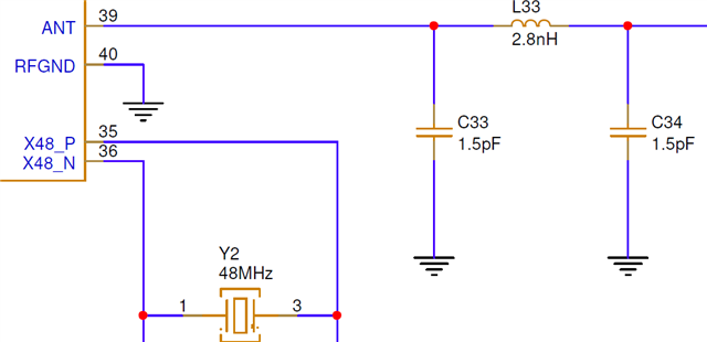

CC2340R5中关于天线部分、建议使用源匹配天线网络。 建议将 CC2340R5的输出电阻仅与50欧姆匹配、或者它也用作滤波器。
CC2340R5是否也有内部滤波器?
供您参考的 PFA 图片。
谢谢。此致
Rifa S
    Rifa,
    CC2340R5需要一个我们的参考设计使用的外部滤波器。 如屏幕截图所示、此筛选器由 L33、C33和 C34组成。
    该滤波器减少了 PA 输出的谐波含量、并与阻抗的50Ω 密切匹配。
    由于天线阻抗可能存在很大的可变性、具体取决于其设计之外的其他因素、因此还需要一个匹配网络。 可能影响天线性能和阻抗的因素包括基板材料的变化、引线和铜厚度容差、产品外壳、与电源、连接器等其他元件的接近程度 这就是为什么我们提供参考设计和应用手册、例如 CC13xx/CC26xx 硬件配置和 PCB 设计注意事项(SWRA640) 以及 天线选择指南(SWRA161)
