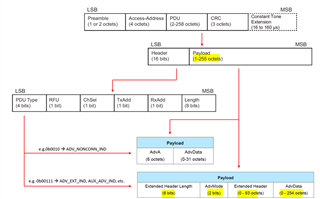

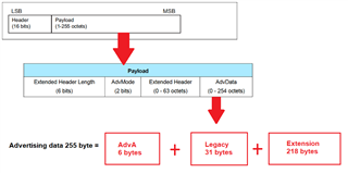

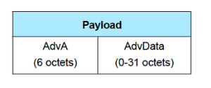

我对 CC2640R2F 的蓝牙广播有疑问
您能解释一下有效载荷中的蓝牙广播传统和扩展(广播通道 PDU)吗?
AdvData (0 - 254字节)
2.以上图片是否正确?
3.下图(AdvA 6八位字节)是否是蓝牙的 MAC 地址?
Vasu Khwanyuen
    Vasu、您好!
    感谢您的咨询。
    蓝牙5将扩展广播作为其新特性之一引入。 关于有效载荷大小、可以通过无线发送的广播数据量已从31字节扩展到1650字节。 但是、这是指主机广播数据的总量 碎片整理之前 (不应超过1650个八位位组)。 因此、如果在扩展广播或扫描 PDU 中发送的广播或扫描响应数据数量加上扩展标头长度、AdvMode 和扩展标头超过最大广播通道 PDU 有效载荷255个八位字节、则链路层将对主机广播数据进行分段。 有关更多信息、我建议查看 蓝牙核心规范版本5.2的主机广播数据部分([Vol 6]、B 部分、第2.3.4.9节)
    请让我们继续讨论当前主题上的广播扩展。 我看到这里出现了另一个类似的问题(https://e2e.ti.com/support/wireless-connectivity/bluetooth-group/bluetooth/f/bluetooth-forum/1410304/cc2640r2f-advertising-extension-not-254-bytes)。 谢谢!
    BR、
    David。
    感谢您的回答、
    让我逐点清楚地解释一下。
    1.根据您给出的答案、
    广播扩展是对旧广播31字节的扩展。 因此、AdvData 255字节通过扩展广播传统(AdvA 6字节+旧31字节+扩展218字节= 255字节)、以防广播多达255字节
    我理解对吧?
    AdvA 6字节是否是蓝牙的 MAC 地址?
    Vasu Khwanyuen
    Vasu、您好!
    1. 是、有效载荷(AdvData)总共为255个八位位组。
    2. 是的、前6个字节表示广播器的 BLE 地址(AdvA)、其余字节为广播数据(AdvData)。

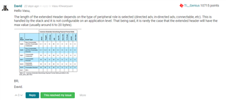

    Vasu、您好!
    扩展标头的长度取决于选择的外设角色类型(定向广播、定向广播、可连接广播等)。 该过程由堆栈处理、不能在应用程序级别进行配置。 话虽如此、扩展标头具有最大值的情况很少(通常约为6到20个字节)。
    BR、
    David。

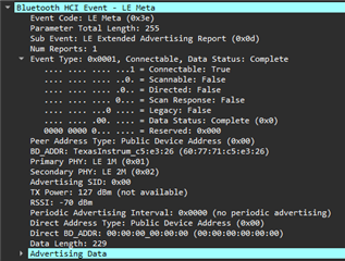

    谢谢 David、

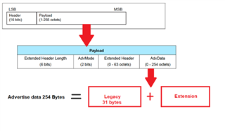

    我恰好尝试将广播的扩展大小增加为229个字节。 结果可以通告。
    那么、我有一个关于我上次回答的问题的问题、您确认了答案。

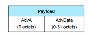

    请 看下面的图片
    为什么将 PAYLOAD (advData)与旧广播31字节和地址数据6字节相加会多于255字节?
    2.or advData 传统不与有效载荷255字节的扩展求和。 那么、advData 的模式是否如下图所示?
    请  图片
    来源于 www.bluetooth.com/.../
    Vasu Khwanyuen
    Vasu、您好!
    抱歉、我可能在提到"有效载荷(AdvData)"时产生了混淆。 AdvData 可高达255、我假设已经增加到229。 我可以要求提供此图片的来源吗? 我认为这可以帮助我更好地了解问题的来龙去脉。
    谢谢。
    David。

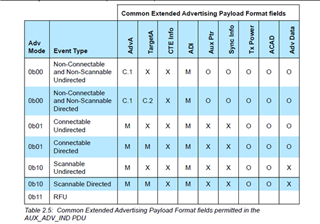

    尊敬的 David:
    请点击以下链接
    https://www.bluetooth.com/blog/exploring-bluetooth5-whats-new-in-advertising/
    规范部分找到  2.3.4. 通用扩展广播有效载荷格式
    www.bluetooth.com/.../link-layer-specification.html
    Vasu Khwanyuen
    Vasu、您好!

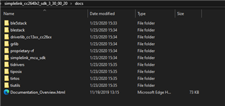

    我认为我们的无线电控制层文档有助于正确地阐明这一点。 您可以在以下位置的 SDK 文件夹中找到该软件: /docs/rcl/html/advertiser_handler.html.
    如果扩展标头为0且 AdvData 为0、则扩展广播有效载荷可以短至1字节(仅使用扩展标头- 6位文件和 AdvMode - 2位)。 它可以高达1字节(来自扩展标头和 AdvMode)+扩展标头(大约6 - 25字节)+ AdvData (定义为其余有效载荷=大约255 - 1 - 25)。
    希望这对您有所帮助。

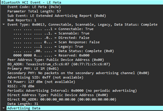

    现在我使用移动设备查看数据监听器。 它只能获得数据遗留、但扩展无法获得数据。
    您是否有获取数据扩展的方法?
    Vasu Khwanyuen
    Vasu、您好!
    您是否配置了辅助 PHY? 尝试将其设置为2M PHY。

    Vasu、您好!
    据我所知、电话不支持编码 PHY。 我建议将辅助 PHY (指_LONG_RANGE_的 PHY)修改为2M PHY。 另一方面、您可以使用低功耗蓝牙监听器来查看编码的 phy 无线电日志。
    BR、
    David
    尊敬的 David:
    尝试设置主要和次要物理后遵循建议。 我可以检测扩展广播。
    请帮助我确认数据扩展标头25个字节

    Vasu、您好!
    我想我们需要一个蓝牙监听器来与广播日志进行确认。 另一种方法是在 AdvData 字段中设置最大数据量、然后计算其余数据:255 - 1 - Size (AdvData)= Extended Header。
    如果您查看先前的文档: 在/docs/rcl/html/advertiser_handler.html 中,您会看到这些值 分别由 setAdvExtBuffer()和 setAuxAdvBuffer()函数中的 ADV_EXT_HDR_LEN 和 AUX_ADV_HDR_LEN 定义,但这些只是函数和定义的示例。 实际上、堆栈会定义/计算这些值并与无线电控制层共享这些值。
    BR、
    David。

    你说的
    如果您查看先前的文档: /docs/rcl/html/advertiser_handler.html、
    我在 SDK 中找不到链接
    Vasu Khwanyuen

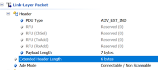

    Vasu、您好!
    我在使用您所使用的 SDK 构建示例时遇到了问题、我在我的 PC 设置中可能看到了这一点。 然而,我看了其他的例子,应该类似的行为在广告延伸。 例如、您可以在此处看到、如果 ADV 模式配置为可连接-不可扫描、则扩展标头长度为6字节、而如果 ADV 模式配置为非连接/不可扫描、则扩展标头长度为12字节。 我不希望与您提到的示例有所不同、但如果配置有所不同、可能会有差异。 如果您在构建项目后将您生成的.hex 文件发送给我、我可以运行快速测试以进行完整性检查。
    BR、
    David。

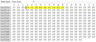

    Vasu、您好!

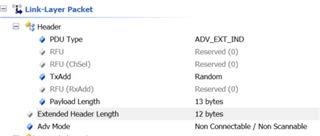

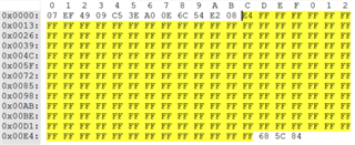

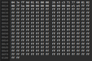

    请参阅随附的日志。 有效载荷设置为239字节、而扩展标头设置为6字节。
    请查看下面的原始数据:
    1. ADV 模式-> 4
    2. 扩展接头长度-> 9
    3. 扩展标题-> 09 C5 3E A0 0E 6C 54 E2 08
    4. ADV 数据->从 E4更改为最后一个 FF。
    5. CRC -> 68 5C 84.
    希望这对您有所帮助。
    David。

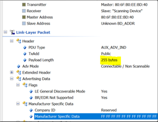

    尊敬的 David:
    数据 PDU 不完整到255字节。 在"ADV Data if Increase data 1 byte"中、我在移动应用(NRF Connect)中看不到扩展广播。
    原因是我看不到来自移动应用程序的扩展广播数据无法检查、或者蓝牙无法设置超过229字节(有效载荷239字节)的广播数据?

    Vasu、您好!
    您能否与我分享一下您在代码中如何增加制造商特定数据? 在这里、如果广播不能正常工作、您就无法添加额外的0xFF 字节?
    BR、
    David。
