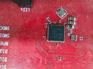

    您能分享 LaunchPad 的采购时间和采购方式吗? 您能否同时共享 CC2340R5 IC 上的标记与 LP-EM-CC2340R5的修订版?
    1月
    大约两年前、我们从 TI 授权经销商处购买了此产品。
    IC 上的标记是:CC2340R52 TIX1C8A AGEV G4。 我在下面附上了一个图像供参考。

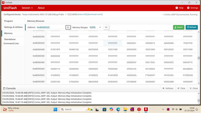

    您能否将电路板连接到计算机并通过 uniflash 读地址0x4E00032C? 之后、您能否为我提供您读取的十六进制字符串?
    1月
    我发现地址0x4E00032C 的十六进制字符串是"FFFFFFFF"。 请找到随附的图片以供参考。
    Reshmi。
    尊敬的 Reshmi:
    感谢您的观看。 我相信、这意味着您使用的是预发布板、可能会解释空白地址。 我本来应该会看到如下所示的类似值:
    请联系您的 TI 现场代表、他们将帮助您尽快获得更换产品。 请为他们提供此 E2E 主题、以防他们需要与我联系。
