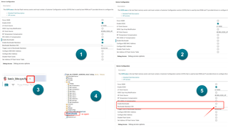

我注意到、CCFG 中的引导加载程序设置的 syscfg 中可能存在渲染错误。
器件: LAUNCHXL-CC26X2R1
SDK: simplelink_cc13xx_cc26xx_sdk_7_41_00_17
SysCfg 工具:1.20.0
CCS 版本:12.7.1.00001
项目: basic_ble_CC26X2R1_LAUNCHXL_tirtos7_ticlang
请按照以下步骤重现问题:
  1. 在 CCS 中打开 basic_ble.syscfg
  2. 取消选中器件配置中的"Enable Bootloader"。  与引导加载程序相关的配置将消失。
  3. 保存更改并关闭 basic_ble.syscfg 窗口。
  4. 双击工程中的 basic_ble.syscfg 文件、然后重新打开 syscfg 窗口。
  5. 在"Device Configuration"中导航、"Bootloader Backdoor DIO"将再次显示。
下图有助于理解。
因此、您能否帮助检查此问题是否存在潜在风险? 有必要解决这个问题吗?

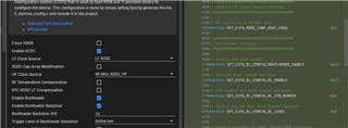

    我希望你做得好。 我可以重新创建您的问题、但我还检查了生成的文件、尽管显示"DIO 13"未包含在生成的文件中、但这可能是 GUI 错误。 SYSCFG 将自动生成正确的文件、错误似乎不存在! (请注意、TI 位于 ti-device_config.c 中。)
