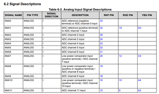

我们 计划使用 CC2340的外部 ADC 输入端口连接多个 按键、因此我们想知道在一个 ADC 上可以划分多少个不同的电压。 您能帮助确认这一点吗?
    尊敬的 Lumina:
    以下是数据表中的 ADC 引脚分配:
    根据所选的封装和您的其他系统要求、您最多可以有12个通道。
    BR、
    周杰
    16引脚是否可用于电压收集? 我们需要采集0至3.3V 范围内的电压。 另外、手册中的 ADC 与 HPADC 有何区别? 基准电压包含在26PIN 和0PIN 手册中。 这两个引脚是否需要连接? 16引脚进行 ADC 电压采集
    Shao、您好!
    我很抱歉,但我有问题解释你的意思16PIN,26PIN,0PIN.
    进行计算
    • 有12个编号为0至11的输入通道
    • RKP 封装上的引脚16 可路由到 ADC 的通道10
    • RKP 封装上的引脚33支持使用外部基准
    您可使用内部基准、因此不需要外部基准。
    我不确定 ADC 与 HPADC 所说的是什么意思。 CC2340R5只有一个 ADC。 可能文档的不同版本中使用了不同的命名规则? 在任何情况下、当前技术参考手册和数据表仅需参阅 ADC。
