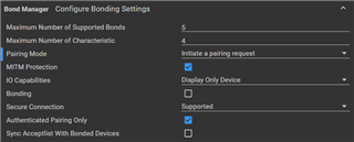

我使用的是 SDK8.10、并通过 sample data_stream 进行了修改。 电话端使用 SimpleLink Connect 应用。
现在我想使用代码配对、并按以下所示修改了 syscfg。
在运行时、将"配对模式"设置为"启动配对请求"、通过简单链接连接尝试将其连接、密码输入窗口将闪烁、没有足够的时间输入密码。
 带连接和发现功能的简单链路连接环路显示(运行时 显示"Wait for a pairing request")上的状态没有该环路显示。
这里有一个链接我记录行为,不知道你是否可以打开它,我粘贴两个图像。
wx2.qq.com/.../webwxgetvideo
哪个事件或消息 触发连接和发现、哪个触发器传递代码窗口显示和隐藏?
    导致此问题的原因是我将连接超时更改为一个较小的值。
