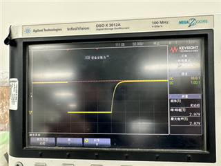

当按下然后释放有故障的器件检测按钮时、DIO7引脚电平会发生变化:

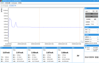

故障器件异常功耗:(3.86mA)

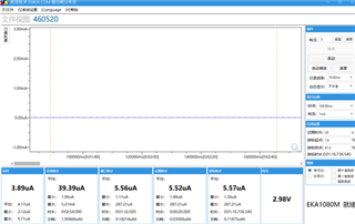

正常关键功耗:(5.57ua)
