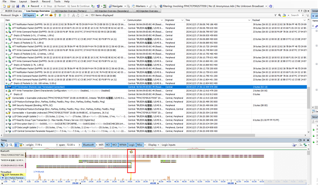

当多部电话(包括 iPhone)连接到 CC2642时。 当 iPhone 在后台终止应用程序时、CC2642出现异常断开连接、断开连接的原因为0x3D。请查看问题。 谢谢
    此错误代码表示器件连接因 MIC 故障而终止。 MIC 故障可能因多种原因而发生。
    为了确保我正确理解这一点、在 iPhone 应用结束时会出现此错误、以便 iPhone 不再响应 CC2642。
    如果是这种情况:
    1.它们是否绑定和加密?
    2.设备的连接参数是什么?
    3.您是否愿意提供监听器日志?
    此致!
    Nima Behmanesh
    1.是的,它是配对的
    2.连接间隔为45ms
    3.下图是监听器日志的屏幕截图。
    如何上传原始文件?
    您可以将文件压缩并附加到此处、也可以通过电子邮件发送给当地的现场代表。
    当您尝试重新与设备建立连接时会出现什么情况?
    在我看来、如果手机对器件没有响应、就会发生 MIC 故障。 问题到底是什么?

    您好、
    这是监听器的日志
    e2e.ti.com/.../sniffer_5F00_error.rar
    明天我来看看。 但了解断开连接后的行为会有所帮助。 是否需要复位才能重新连接?
