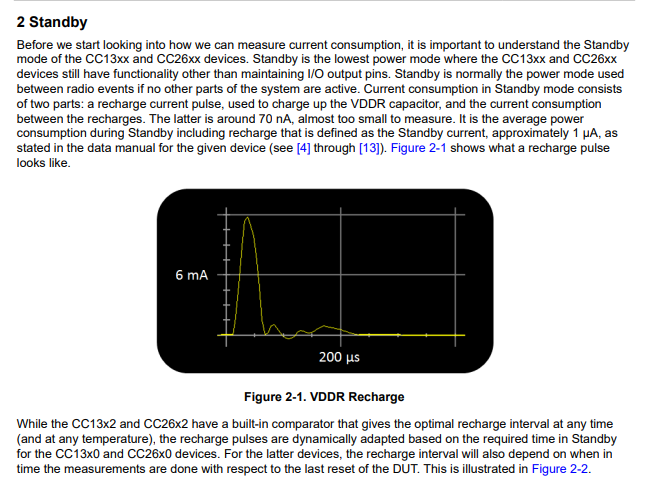

我在 TI 文档中阅读到、在对 VDDR 容量再充电时、电流在待机状态出现峰值。 这些峰值应最大为70nA。

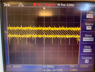

但是、在带有定制项目的电路板和带有 basic_ble_LP_EM_CC2340R5_freertos_ticlang 的演示板上、我们观察到40 mA 的峰值。
我们使用 simplelink_lowpower_f3_sdk_8_10_01_02
CC2340R5开发套件

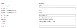

要重现这些峰值、请导入  basic_ble_LP_EM_CC2340R5_freertos_ticlang、您只需增加广播以切换到待机模式即可。 在本例中、我选择了一个非常大的数字100,000、以确保观察峰值并为低频时钟源设置 LF RCOSC
图片、此处有一个10欧姆电阻器与电源串联(压降为20mV、即2mA 消耗)。
同样、也可以通过专门用于消耗的测量器件观察到。
我们的目标是抑制这些峰值或将其降低到文档中指定的70nA。

    下面是使用基本 BLE 项目在降压板上进行的一些更准确的测量。
    电源:TTI QL355TP - 3V、电流限制1 A
    测量:JOULESCOPE JS220精密能量分析仪
    我们使用的是串联的焦耳镜
    峰值放大:
    我们的硬件尚未提交、但我们在演示板上看到了与上述 Basic BLE 项目完全相同的问题。
    Yohan。

    我们只是广告(广告周期: 100,000 )没有连接

    再充电脉冲的幅度将随着您处于待机状态(电容器放电)的时间的延长而增加。 但是、考虑到器件处于待机状态的时间较长和充电脉冲的时间较短、这是一种合理的折衷。 对于70nA、该值不是再充电脉冲的幅度、应用手册指其余(而不是再充电脉冲)。 换句话说、待机电流是再充电脉冲的电流消耗贡献值+ 70nA 之和(在 Adv 间隔的其余部分、即不是再充电脉冲)、应该会产生大约750nA 的值。
