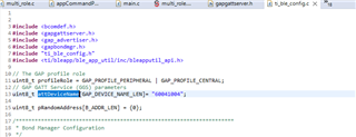

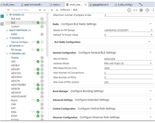

我已经为基于 BLE 的 CC2642R 微控制器开发了一个应用。 我使用多角色示例作为起点。 使用 SysConfig 将 BLE 名称更改为特定字符串。 也可以在 SysConfig 生成的配置文件中查看更改后的名称。 但是、在移动设备上查看 BLE 扫描仪应用时、无法看到设备的名称。 而是在 BLE 扫描仪移动应用上显示设备名称"N/A"。
附加了一些屏幕截图以供参考和理解。
有人能在这方面提供帮助吗? 另外、请说明要进行的配置更改(如有)。
    感谢您联系我们。
    要显示、应广播器件名称。 您能否通过查看广播设备配置>广播数据来检查广播数据的内容?
    谢谢。此致、
    是的、谢谢、这解决了问题。
