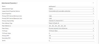

         感谢您的回复。 但我的问题没有解决. 我附加了接收到的 ibeacon 帧的图像,广播 间隔设置1秒,但有时它会广播100ms
    谢谢您告诉我。
    请分享您的 SysConfig 配置、其中显示所选的各种广播集和间隔(类似于我分享的屏幕截图)。
    然后、请提供在 basic_ble 示例中重现相同内容的步骤。
    感谢您的帮助、
      感谢您的回复。 但我的问题没有解决. 我是 basic_ble 示例。 在 basic_ble 示例中 ,我设置了1秒的广播间隔,但  有时它会广播100毫秒
    以下是 SysConfig 配置 和 接收到的 ibeacon 帧的附加图像,这两个图像都是基本的 ble 示例。

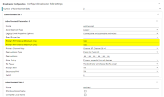

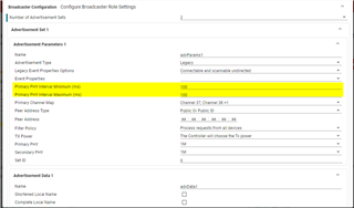

    我发现您使用的配置存在问题。
    由于您不加载任何扫描响应、因此应按如下方式配置广播集:
    请修复此问题并运行新的测试。
    请问您是否测试过我之前的消息中提出的建议?
     谢谢你的答复,正如你说,我更改了固件中的设置,并测试了它。 但我的信标帧问题没有解决。
