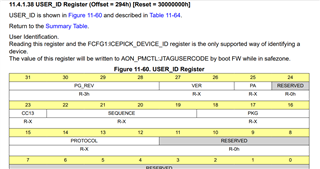

我们正在使用 CC2642R 设计基于 BLE 的产品。 在生产过程中、我们需要一个唯一的 ID、该 ID 可以区分2个不同的 CC2642R 控制器。 有人可以建议此类寄存器的名称、该寄存器存储这样一个唯一的 ID、该 ID 不能通过任何方式更改、并且只能由程序读取。
在阅读技术参考手册"CC13x2、CC26x2 SimpleLink 无线 MCU"时、我遇到了两个这样的寄存器:
 FCFG 中的 MAC_15_4_n 和 MAC_BLE_n
我的问题是:这2个寄存器对于每个 cc2642r 器件是否都是唯一的、并且无法更改? 或者是否有任何其他寄存器存储每个控制器的唯一 ID。
因为我在 FCFG 区域中也遇到了 USER_ID 寄存器
    正确、FCFG 不可修改、每个器件将具有唯一的  MAC_15_4_n 和 MAC_BLE_n 值
    Toby
