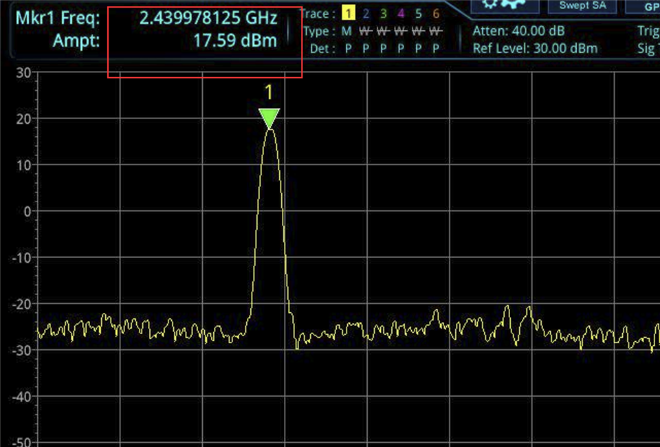

当我们使用 Smart RF Studio 测试 CC2652P 的距离时、
我们在20dBm 的室外测试了它。
在1Mphy 中、距离约为300米、但当切换到125Kbps 编码模式时、距离将缩短为约100米。
我可以问一下可能是什么原因造成了这种情况吗?
下图显示了模块的 TX 功率和中心频率。
谢谢。
    我 有几个问题可以更好地了解情况。
    1.您如何测量距离?PER/BER 阈值是多少?
    2.是否有直接的视线或有一些障碍?
    3.您是否在 launchpad 上获得了相同的测试结果?
