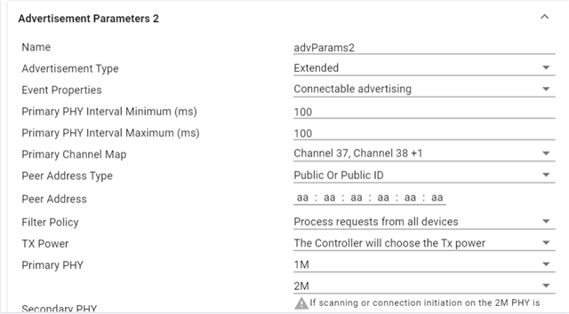

我已为扩展广播添加了新的广播集、因为我无法添加扫描响应数据、并且我已完成以下设置和参数。
当我们开始广播时、但在 BLE_scaner 或任何 BLE 应用上不可见。
请提供我们需要更改堆栈中任何内容的解决方案。
我已经为第二个广播集定义了广播句柄。
SDK 版本:simplelink_lowpower_f3_sdk_8_10_01_02
CCS 版本:12.5
谢谢、此致
Balaji Wankhede
    您是否介意更新至最新的 SDK 并重新测试?
    此致!
    Nima Behmanesh
