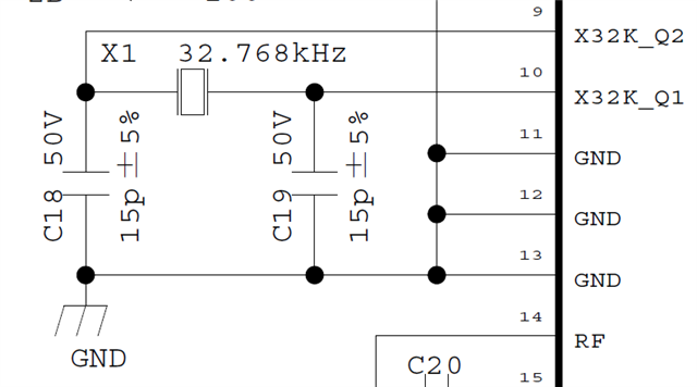

根据附图(晶体单元电路)中的电路图、我想给晶体单元振荡、输入振荡信号、并将其用于微控制器内的 RTC。
在这种情况下、syscfg 设置中有一个项目"RTC XOSC LF 补偿"、
我认为这是为了补偿外部晶体振荡器的频率。
通过选中"Custom RTC XOSC Coefficients"设置、您可以设置校正所需的系数。
如何设置此系数的值?
我查看过这份文档、但无法理解。

    该器件已具有内部 RTC、因此只需遵循参考设计即可使该功能正常工作。 由于我们的参考设计使用外部电容器、因此可以在 SysConfig 中禁用内部补偿。 您的图纸显示了两个15pF 负载电容器、这两个电容器大于我们的参考设计、因此可能会产生您提到的应用手册(第3.3节)中所述的一些负面影响。 最终、您的设计中所用晶体的特性将是定义这些值的因素。

    您发送的应用手册的第3.3节提到了一种评估该电容器系数的方法、正如下面应用手册的第6节所述。
    https://www.ti.com/lit/pdf/SWRA640
