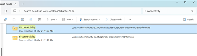

    我试图寻找的位置:  /lib/firmware/ti-connectivity / . 我找到了两个 类似的路径(如附加的图像所示)。
    这两个位置具有相同的文件 wl18xx-conf.bin。 如何在此处识别版本?
