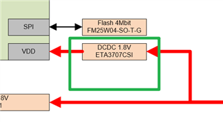

请确认此问题。 CC2340R5能否将内部直流/直流 LDO 输出1.8V 用于芯片 VDDR 和 VDDS?
现在、我们有一个外部1.8V 直流/直流。 现在我想忽略它、我想知道我能不能忽略它? 是否有有关如何执行此操作的详细说明?
    您当然可以使用1.8V 来为此器件供电、但您仅限于 GLDO 模式、这将要求您移除引脚30上的 L1、如下所示、并更改 SysConfig 中 GLDO 的设置。
    按钮
    我之前问过、能否提供更加详细的说明和完整的电路说明? 谢谢! 其实我的意思是、使用这个芯片的内部 DC-DC、可以给其他的外部芯片供电、比如说1.8V 或者3.3V 输出、我不知道是否可行
    根据 TRM、我们不建议使用内部直流/直流(VDDR 引脚)为外部电路供电。 不过、可以使用 GPIO 引脚、但电流受限于引脚的驱动强度、特定引脚上的10mA 为最大值。
