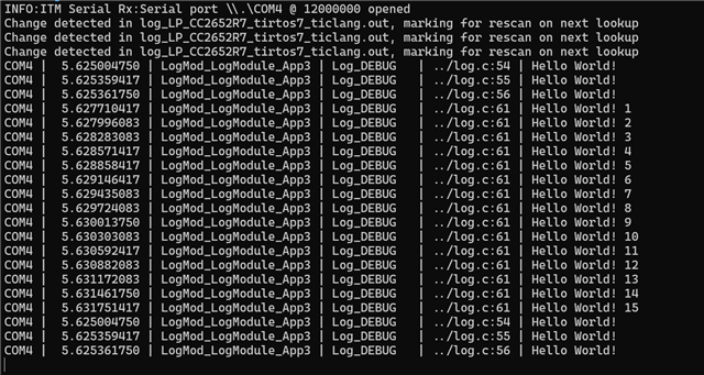

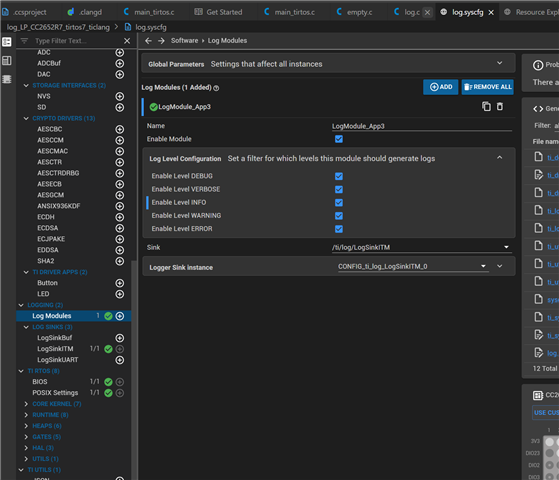

在从 logging library 刷写日志时工作正常、但在重置时电路板日志不使用 SDK 8.30.01.01

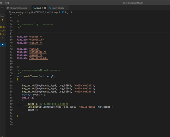

静态 uint8_t count = 0
 *====  mainThread ====
void * mainThread (void * arg0)
  GPIO_init ();
  /*问候用户、将其发送到所有模块*/
  GPIO_init ();
  while (1){
    睡眠(1);
    count++;
    GPIO_TOGGLE (CONFIG_GPIO_LED_0);
    Log_printf(45,Log_verbose, Module_App "Hello World! %d"、计数);
这是代码

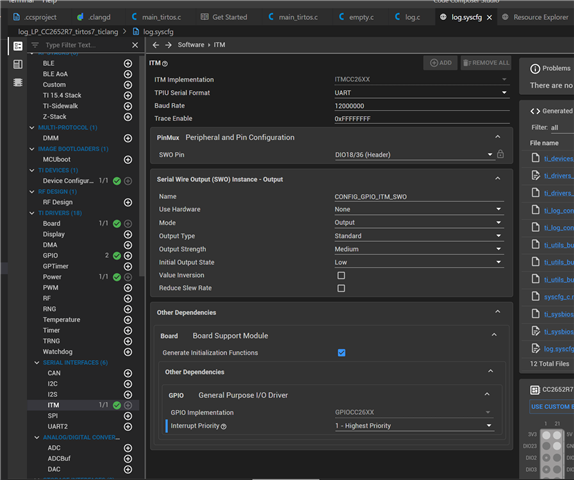

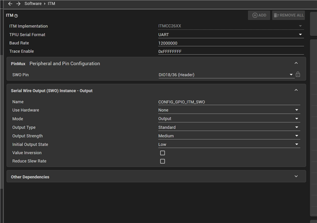

iTM 配置

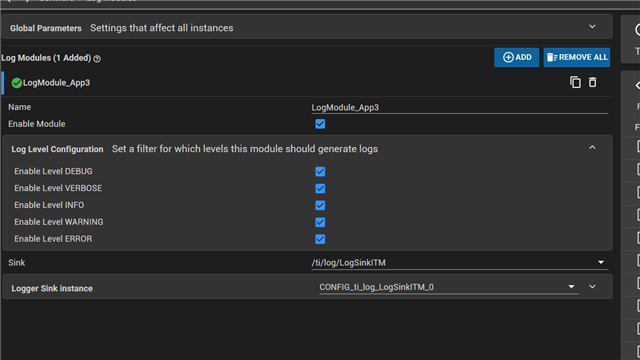

日志记录配置
