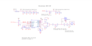

专家、您好!
我的客户想使用比 LAUNCHXL-CC26X2R1天线器件更简单的天线电路、如下所示
这里有一些问题。
1. TI 如何选择器件、 位置、数字和常量?
2.如果更改了常数或部件号减少、无线性能是否会受到影响?
3.我们想改变常数,减少零件号。 有可能吗?
A. Fujinaka
    您好、 Fujinaka
    1.部分和常数(你是说价值?) 是根据这些年来的验证和测试成果选择的。
    • 您能用位置和数字来表示什么吗?
    2.是的、无线性能会受到影响、但根据您的应用和规格、降低性能并不重要。
     平衡-非平衡变压器电路可简化为单端内部偏置配置、这将是最低的 BOM 数量、但代价是灵敏度降低2dB、输出功率降低3dB。 见 https://www.ti.com/lit/an/swra640h/swra640h.pdf 第7至10页
    • 我们不建议减少滤波器匹配电路(L12、L13、C13)、因为它基于平衡增益、谐波和电流消耗的负载拉动测量结果。
    • C14仅为直流阻断电容器、因此、一旦您对天线性能满意、就可以移除它、但请注意、C12在将天线与射频前端匹配的同时可用于此目的
