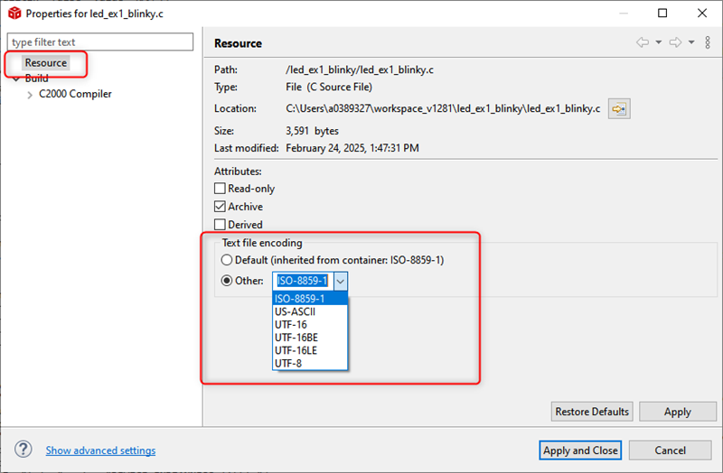

    也许尝试在属性中设置此项?
    是的、这看起来是正确的! 但我没有该设置。 ?
    这是我的版本;
    啊、抱歉。 我想您使用的是 CCS Eclipse。

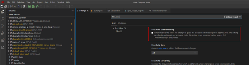

    对于 CCS 20、可以尝试下面提到的选项:
    https://stackoverflow.com/questions/38528384/how-to-setup-visual-studio-code-to-detect-and-set-the-correct-encoding-on-file-o
    所以,这做了一些事情-内容改变了,但仍然不是8859-1,但其他东西。 因此、它在构建中仍然会产生问题。
    我尚未尝试是否根据堆栈溢出中的旧建议将默认值设置为8859-1可行。
    我现在要去,但我明天会尝试更多。 到目前为止、谢谢!
    关于编辑器 ISO8859-1问题、我认为它现在可以使用、我在文件的第一行添加了一条注释、其中包含一些8859-1字符。
