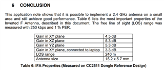

"我正在查看 TI 应用手册 AN043。 通过结论表6、我认为用于报告天线增益的单元中存在错误。
如果大家看一下第8到15页报告的天线增 益图、我认为 表6中增益的单位应该是 dBi、而不是 dB。
例如、对于第9页上报告的 XY 平面测量值、辐射圆显示了基准电平为4.5dBm 的最大增益。 显示数据的圆以 dBi 为单位、所以观察到的最大增益应该是4.5dBi、而不是 dB。 我不太确定如何报告以 dB 为单位的天线增益。根据我的理解、应报告相对于同位素 dBi 的天线增益。 如果我不正确、请告诉我。
您能确认吗?
e2e.ti.com/.../swra117d.pdf"
Marco
    这里有回复吗?
    尊敬的 Marco:
    以下几点:
    • 我同意、为了清晰起见、这应该以 dBi 为单位。 我找不到此测量的原始数据、但我没有理由相信它不会 相对于各向同性天线进行计算
    • 然而、作为 CC-Antenna-DK 产品的一部分、我们对该天线设计进行了测量、并给出了更全面的结果(包括频带底部、中间和顶部的增益)  表30 (电路板15) 的值  SWRA328  (DN031 - CC-Antenna-DK 文档和天线测量摘要): https://www.ti.com/lit/swra328 -如果需要、客户也可以根据该文档查看完整的 CTIA 报告。 我会将该文档用作有关天线设计的主要信息来源。
    • 此外、还提供了更多详细信息  第7.2.1节 的值  SWRA161  (AN058–天线选择指南): https://www.ti.com/lit/swra161
    • 如 SWRA161中所述、建议使用中详述的倒置 F 型天线  第7.2.1.2节 (CC-Antenna-DK 电路板7)。
