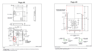

     因为我需要创建一个符号,我需要确认  foorprint  哪一个是正确的?
    Bruce、您好!
    这些图像从不同的角度显示了相同的封装尺寸。
    第48页显示了您将看到拾取芯片并从底部查看芯片的情况。
    第49页是用于创建尺寸和符号的文件。 这是您从顶部透过封装可以看到的情况。
    按钮
    您好、AE:
        感谢您的 Anser、
        因为我在第49页没有看到它、而且我们正在创建一个新零件、所以 我们需要添加红色零件吗?
    根据 参考设计、我们不需要它。
