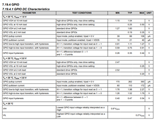

大家好、TI 团队。
在数据表中、存在信号持续时间条件、但没有信号电平条件。
信号将在多大的电压电平触发复位?
此外、如果复位返回时迟滞和上升时间有任何限制、请告知我。
此致。

    我已经确认 RSTN 引脚将 具有与 GPIO 相同的特性。 有关 RSTN 引脚电压电平阈值的详细信息、请参阅数据表的表7.19.4.1。

    Andrew、感谢您的答复。
    非常有帮助。
    但是、由于我的理解不好、您能再多解释一下吗?
    q1)我的理解是否正确、以下部分的意思是:"在25℃ 环境条件下、无论迟滞如何、当施加的电压×0.2V 或更低时、都可以识别为低电平、当施加的电压×0.8V 或更高时、可以识别为高电平"?
    Q2) Q1的结果是否在温度条件下发生变化? 如果数据发生变化、您能否提供数据(例如图形)?
    Q3)我的理解是否正确、下表表明在3.8V 和25℃ 条件下、识别为低电平和高电平的电平的迟滞为0.40~0.47~0.54V? (我想确认这一点、因为我不完全了解 IH = 1的条件。)
    Q4)您能否提供有关下表的更多说明?
    Q5)对于初始 POST 中提到的 RESET 信号的上升时间和下降时间是否没有限制?
    我恳请您的支持。
    Q1)当施加的电压为0.2*VDDS 时、将识别低输入(VIL);当施加的电压为0.8*VDDS 时、将识别高输入(VIH)。 因此阈值取决于电源电压。 如果器件在1.8VDC 的电源电压下工作、则低电压阈值将为0.2*1.8V = 0.36VDC。 因此、如果向该引脚施加0.36VDC 或更低的电压、则会将其识别为逻辑低电平。 对于高电平、阈值为0.8*1.8V=1.44VDC。 因此、如果在该引脚上施加1.44VDC 或更高的电压、则会将其识别为逻辑高电平。
    Q2)、我相信随着温度的变化、会有一些变化。 我必须联系另一个内部小组、看看我们是否可以共享任何数据。
    Q3)很抱歉、我在初始响应中没有明确说明这一点、因为 RSTN 引脚没有迟滞。 施加到 RSTN 的电压必须低于 VIL 才能复位、必须高于 VIH 才能释放复位。 对于 GPIO、表中的此规格表明、当 HYSTEN 寄存器设置为1 (输入迟滞 IH = 1)时、最小迟滞可低至0.4V (通常情况下为0.47V)、最大迟滞可低至0.54V。 您可以在 此处链接的 TRM 的第18.5节中获得有关 GPIO 输入迟滞寄存器的更多信息。  但是、这些迟滞规格也不适用于 RSTN 引脚。
    Q4)这仅适用于 GPIO 而不适用于 RSTN 引脚、但在25°C 且 VDDS = 3.8VDC 的情况下、从逻辑0到逻辑1的转换可能在最小电压为1.76V 时发生、但通常发生在1.98V 时、并且最大电压为2.27V。 从逻辑1到逻辑0的转换 可能在  最低电压1.26V 时发生、但通常在1.52V 时发生、最高也可能在1.79V 时发生。 当 GPIO HYSTEN 寄存器设置为1 (输入迟滞 IH = 1)时、这同样适用。
    Q5)如果查看 此处链接的 LP-EM-CC2340R5参考设计、您会看到连接到 GND 的100k Ω 上拉电阻器和100nF 电容器连接到了复位线路。   这是建议的器件实现方式、并为器件的 RESET 引脚提供适当的上升和下降时间。

    你好。
    感谢您的及时响应。
    关于 Q2、请继续验证数据。
    我很好地理解 Q3和 Q4中的 RST 引脚没有迟滞。
    为了确保我们在同一个页面上、请允许我进行确认。
    当我根据您提供的信息进行计算时、会导致与表值不符。
    当存在迟滞(HYSTEN = 1)时、与表格值匹配的公式请告诉我。
    例如、3.8V×0.2+0.40V=1.23V
    我很抱歉一再打扰您、但我感谢您的合作。
    此致。
    VIH 和 VIL 公式提供了以一致可靠的方式解释逻辑高电平和低电平所需的电压电平。
    当在 GPIO 引脚上启用迟滞时、低到高、高到低以及输入迟滞参数详细说明了有关电压电平的详细信息。 例如、在 Ta = 25C 且 VDDS = 3.8V 的情况下启用迟滞时、GPIO 可以实现从0 -> 1的输入电压转换、范围为1.76V 至2.27V。 类似地、GPIO 的输入电压可以从1变为0、范围为1.26V 至1.79V。 因此、如果器件 GPIO 的输入电压从0转换到1为1.76V、那么该电平与从1转换到0的输入电压之间的差异可在0.4到0.54范围内。 这意味着、此 GPIO 的输入电压从1 -> 0的转换范围可以是1.36V 至1.26V。 这就引出了另一个问题:1.76V - 0.54V = 1.22V、那么我为什么说范围是1.36V 到1.26V? 这是因为从1->0进行输入电压转换的最低电压电平为1.26V。 我希望这可以消除任何混淆。

    我已经确认数据表中的 VIH 最小值(0.8*VDDS)和 VIL 最大值(0.2*VDDS)值在整个工作温度范围内都有效。
