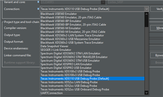

我想了解一些有关 CC2340R52E0RKP 调试接口的信息
芯片使用调试接口"串行线调试(SWD)"(一种 ARM 双向两线协议)、组件数据表明确指出:8.10片上调试通过串行线调试(SWD)接口获得支持、该接口是一种 ARM 双向两线协议、与 JTAG 测试访问端口(TAP)控制器进行通信、并允许实现完整的调试功能。
SWD 与德州仪器(TI)的 XDS 系列调试探针完全兼容。
我们有来自 Spectrum Digital 的 XDS560v2系统跟踪仿真器。
您能告诉我它是否与 CC2340R5的 ARM 串行线调试接口(SWD)兼容吗?
Fabio
    Fabio 您好、
     XDS560v2在与我们的旧器件(CC13xx/CC26xx)搭配使用时存在一些问题、因此我建议不要将其用于 CC2340R5。 另外、我建议切换到 XDS110或"Connection"下拉菜单中的某个器件:
    Alex F
