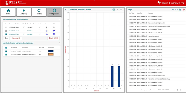

我使用  RTLS UI 测试了 CC2642 (RTLS_Coordinator)+ CC2745 (连接监视器)和3部电话之间的监视功能。
CC2642 SDK:8.41、launchpad。
CC2745 SDK:8.40、launchpad。
当我在3部电话之间更改视图时、CM RSSI 不会报告、并且协调器 RSSI 保持相同的值。 (Re 连接电话可以恢复)
处理 这种情况的最佳方式是什么? 保持链接并重新启动监控程序?

    是的、这是一个拼写错误。
    SDK 741上的 CC2642。 SDK 840上的 CC2745。

    我猜是连接监控器件(CC2745)正在根据 RTLS_Coordinators 信号读取信息并正在收集 RSSI。 假设两者都处于静态位置、那是合理的。

    实际上、查看每个 RSSI 读数的地址、这正是所发生的情况。 连接监视器不读取手机的 RSSI、而是读取 RTLS 协调器的 RSSI。

    1.开始 RTLS 演示
    2.通过电话1、2、3连接 RTLS_Coordinator
    3.a 因为 RTLS 演示只能在屏幕上查看一个 CSI ,所以切换选择几次,然后可以复制;
    3.b 断开并重新连接其中一个连接、然后切换到查看现有的连接 RSSI、它只会报告协调员的 RSSI、未报告电话 RSSI。
    并且您可以看到 RSSI 保持不变的值 (本例中为-31dB)、问题发生时、我移动了协调器和监视器 LaunchPad 的位置、但仍然为-31dB。
