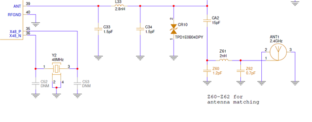

我们希望在空间有限的定制 CC2340R5设计中采用曲折型倒 F 天线(AN043)。 但是、我们对天线设计一无所知、因此我希望可以对我们的设计获取一些帮助。 不太完美的天线对于这一轮来说是可以的、具有良好到卓越的无线性能。

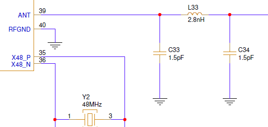

我们知道、需要一个输出 π 型滤波器(C33、C34和 L33)来降低 PA 输出的谐波含量、从而匹配阻抗的50Ω。 所以我们应该复制此设计、对吗?

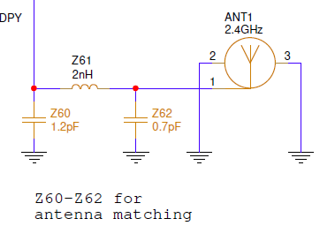

纵观 LP-EM-CC2340R5参考设计、还有一个适用于反相 F PCB 天线的天线匹配网络。 MIFA 是否需要该文件? 如果是、我们是否应该使用相同的值?
最后、我们是否还应该包括 CA2来阻止直流偏置电压? CR10的用途是什么?
以下是整个天线设计的参考:

    1. 我们知道需要一个输出 π 型滤波器(C33、C34、L33)来降低 PA 输出的谐波含量、使之匹配阻抗的50Ω。 所以我们应该复制此设计、对吗?
    • 正确
    2. 查看 LP-EM-CC2340R5参考设计、还会发现有一个适用于反相 F PCB 天线的天线匹配网络。 MIFA 是否需要该文件? 如果是、我们是否应该使用相同的值?
    • MIFA 需要天线匹配电路、但这些特定值则用于 IF 天线(https://www.ti.com/lit/an/swru120d/swru120d.pdf)
    • 但是、如果您可以降低辐射性能、则现在可以移除 Z60和 Z62、并短接 Z61、因为无论如何都需要新的匹配值。
    3. 最后、我们是否还应该包括 CA2来阻止直流偏置电压? CR10的用途是什么?
    • CA2用于阻止直流偏置、CR10用于 ESD 保护。

    感谢您的答复和帮助! 对于 Z60、Z62和 Z61、是否有我们可以使用的起始值、或者我们是否应该仅使用 DNP Z60/2和0欧姆 Z61?
    Rob
    是、Z60、Z62 = DNP 且 Z61 = 0 Ω。
    很遗憾、我们没有 MIFA 的验证值、因此您必须进行一些匹配。
