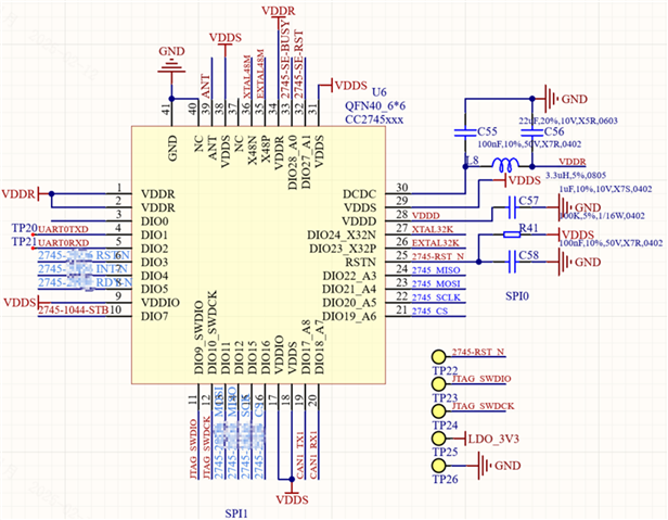

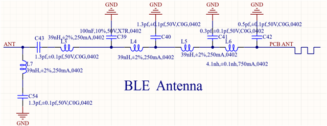

下面是 CC2745的原理图。
请帮助检查是否需要优化 CC2745的外设原理图设计和 ANT 原理图设计。 另外我们还有一些关于设计的问题、希望能解答。 非常感谢
1.如果 CC2745用作从器件、则哪些引脚可用作 INT/WAKUP 功能引脚
2.在将 CC2745用作 MCU 时是否需要在外部保留复位电路
3.为方便后续调试,建议使用哪些引脚来保留测试点
    Colin
    1.所有 GPIO 都具有  唤醒和中断功能。
    2.该设备不需要运行,但根据应用要求,它可能有用。
    3. JTAG 引脚可路由至连接器以进行调试。 VDDR 和 VDDS 也可以作为有用的测试点以及用户视为关键的任何其他应用特定型 IO。
    至于原理图审核、请 通过以下链接提交任何设计审核请求:
    https://www.ti.com/tool/SIMPLELINK-2-4GHZ-DESIGN-REVIEWS
    Andrew
