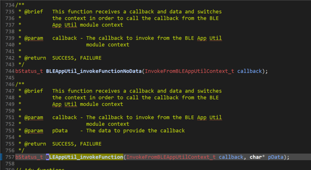

我正在使用 TI CC2745R10-Q1芯片组设计一个 BLE 应用。
下面是我的问题:
1.我想从 BLEApp_util 任务以外的不同任务调用 TI API。 是不是可以调用
示例: BLEAppUtil_advStart() API 我要从 UART 任务中调用
2.如果无法从不同的任务调用 TI API、那么我需要排队进入询问 TI 回调的同一队列
API : BLEAppUtil_enqueueMsg ();--> BLEAppUtil_theardEntity.queueHandle。
要从不同的任务调用 BLEAppUtil、 将使用 BLEAppUtil_invokeFunction() API、以使实习生添加到具有不同 EVT -BLEAPPUTIL_EVT_call_in_BLEAPPUTIL_context 的同一队列中。
如果我执行此设计、我将会陷入竞态条件、即当我们有多个数据发送到 TI 时、同时如果我们收到 TI 的回叫。
建议如何处理这种情况。
我在上面提到的问题的 PFA。
    如果您处于不同的上下文中并希望调用 BLEAppUtil API、则必须使用 BLEAppUtil_invokeFunction 调用函数调用。
    您可以在中找到头文件 /common/BLEAppUtil/inc/bleapputil_api.h.
    我建议使用此 API、因为这样比尝试使消息在 BLE 应用队列中排队更容易(但我想注意这仍然是可能的)。

    1. 必须使用 BLE Util 任务来调用 TI API
    简化视图。 TI  BLE  API 必须在   BLE Util 任务的上下文中调用。 但是、您可以使用解决这个问题  BLEAppUtil_invokeFunction  结构。 调用 BLEAppUtil_invokeFunction 将为您切换上下文并调用 API、并且您可以在 BLE Util 任务之外调用 BLEAppUtil_invokeFunction。
    2. TI 回调数据应 根据 TI 定义的标准事件或自定义事件 [/报价]在 BLEAppUtil_enqueueMsg ()上进入队列
    哪种回调数据? 如果是 UART、那么答案是 否定的 UART、SPI 和其他驱动程序 不 需要在 BLE App Util 任务中调用、而只需要在 Util 任务中调用 BLE API。 因此、建议您创建自己的任务。 您始终可以在 BLE App util 任务中获取的数据、将其移动到可以由其他任务处理的其他位置(例如缓冲区)。

    另一个澄清:在上面提到的图片。 TI Stack 回调是指进入 BLEAppUtil_enqueueMsg ()队列的 TI 事件(例如 BLEAppUtil_pairStateCB  ()))。
    当我调用  BLEAppUtil_invokeFunction () 在内部调用同一队列的其他任务中发挥作用。
    if (BLEAppUtil_enqueueMsg (BLEAPPUTIL_EVT_CALL_IN_BLEAPPUTIL_CONTEXT、pDataMsg)!= SUCCESS)
    如何处理此队列的同步?
    尊敬的 Ramya:
    我不相信你需要。 BLEAppUtil_enqueueMsg 最终调用 MQ_send、并根据上下文(是否在 ISR 中)使用正确的 FreeRTOS 队列函数。 我建议查看 MQ 发送的实现以查看错误代码。 例如、如果队列已满、则返回 EAGAIN、如何处理这一问题由开发人员决定。 另外、  如果队列繁忙、MQ_SEND 也会超时。
    不过、在大多数情况下、您不应该担心这个问题。 您是否运行过任何表明会出现竞态条件的测试? 我对此持怀疑态度、因为我们的应用程序最多可以同时使用32个连接、而且数据很少丢失。
