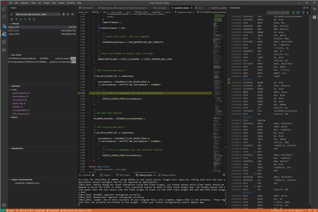

我得以实现串行闪存编程示例、无需调试和单步调试引导 ROM 代码。
现在、我已经转到将 具有器件复位功能的实时固件更新  示例移植到 LaunchXL-F28P65X。
我差不多可以使它开始工作、但它似乎没有正确引导至我的下载固件、我希望在 CPU 复位后分步执行引导 ROM 代码。
我是按照你的指示从上面。
我从"C:\ti\c2000\C2000Ware_5_04_00_00\libraries\boot_rom\f28P65x\rev0\rom_sources\CPU1\ccs_files\Release\F28P65x_CPU1_ROM.out"中添加了符号
我添加了"源路径"。  "C:\ti\c2000\C2000Ware_5_04_00_00\libraries\boot_rom\f28P65x\rev0\rom_sources\CPU1\f28P65x_rom"
执行 CPU 复位后、我的步骤指针位于这里(在代码文件 cpubrom_boot.c 中、以及在"Disassembly"窗口中。
如果我执行 Step Over (F10)两次、指针位于此处。
这是在评论行上。  这似乎不正确。  似乎并不是单步执行正确的源代码。
您可以帮助我解决这个问题吗?  我是不是做错了什么事?
Rob McCullough
    尊敬的 Rob:
    这是意料之中的。 C2000Ware 中的引导 ROM 符号文件并不总是与实际的 ROM 相匹配(它们之间并不总是最新的)。 您可以使用这些符号安全地估算器件执行 ROM 的位置。
    此致!
    Matt
