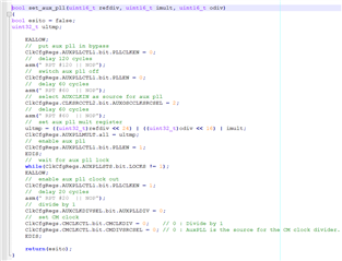

    我没有使用 driverlib、想要重写 f2838x_sysctrl.c 中的 InitAuxPll 函数 、并编写以下函数:
    我使用以下参数进行调用:
    SET_AUX_PLL (REFDIV_2、IMULT_16、ODIV_4);
    我有一个50MHz 振荡器连接到 AUXCLKIN (GPIO133)、所以我想要100MHz 的 AUXPLL 频率用于 CM 和计时器2、我必须在应用中用作时间标签(20us)。
    但是、如果我使用计时器0每1ms 测量一次计时器2频率、我会得到一个奇怪的结果。 可以帮帮我吗?
    此致 Luca
    您是否选择 AUXPLLCLK 作为 Timer2时钟的源?
    您是否可以使用示波器将 AUXPLLCLK 配置为 XCLKOUT 并监控 GPIO 上的时钟频率?
    Prarthan、您好
    auxpll 已正确编程、问题是176MHz 上的 SYSCLK 不是很好、那么100MHz 和定时器2的双精度不能正确采样、我使用预分频器2来求解。
    Luca.
