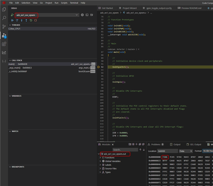

    我导入了两个示例、它们都已为我加载/刷写正常:
    如果程序是从 AppData 主目录中的 ti_cloud_storage 文件夹中以表单加载的、这会让我感到困惑。  这是一个不寻常的位置。 这些文件是如何到达的? 它们通常在工程编译配置子文件夹中生成、如:
    \EAI_MFD_eval_f28p55x\CPU1_LAUNCHXL_FLASH\EAI_MFD_eval_f28p55x.out
    \adc_ex1_soc_epwm\cpu1_RAM\adc_ex1_soc_epwm.out
    您是否正在使用您在屏幕截图中显示的资源管理器中的项目生成的可执行文件?

    谢谢你。 我使用了您的 CCXML 文件和 out 文件。 使用 CCS 20.0.1和 CCS 20.1.0时一切都正常。 您在使用 LAUNCHXL-F28P55X、对吗?
    我想您的主板是否有硬件问题。 我不知道还有什么原因。
    查尔斯-我不确定你是否能想到任何其他东西。 您知道 FMSTAT 0x11错误代表什么吗? 无论如何、即使加载到 RAM 也会导致数据验证问题。
