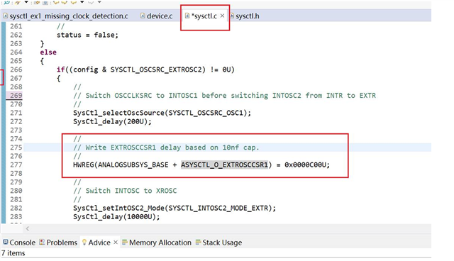

hi champs、
我是为我们的客户提出这个问题。
示例项目
C:\ti\c2000\C2000Ware_5_04_00_00\driverlib\f280015x\examples\sysctl\sysctl_ex1_missing_clock_detection.c
使用下面的 driverlib 代码
C:\ti\c2000\C2000Ware_5_04_00_00\driverlib\f280015x\driverlib\sysctl.c
用户对为什么  下表中的 EXTROSCCSR1寄存器的保留位操作感到困惑。
https://www.ti.com/lit/pdf/spruiy4
为什么要保留这些位?
如果保留了它们、为什么在 driverlib 代码中使用它们?
这些位是否可以披露、以便用户更确信如何以及为何使用它们?
用户之所以对此感到关注、是因为此部件在外部晶体的相应位字段示例代码中不可用、这在用户测试中出现了错误。
用户比较了位域代码和 driverlib 代码中与外部晶体相关的代码、发现了这些差异。
    韦恩、您好!
    不支持 F280015x 器件上的 EXTROSC。  因此、我生成了错误请求、以删除 driverlib 和 TRM 中对 EXTROSC 的引用。
    Joseph
    您好、Joseph
    您是说应该删除上面的代码行277吗?
    韦恩、您好!
    任何受第266行到第287行的 IF 条件限制的代码都应删除、因为这些代码都与 ExtR 振荡器模式相关。
    Regatrds、
    Joseph
