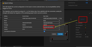

我使用的是 F28P659SH6、但在 Code Composer Studio 中、在 C2000微控制器器件下不能获取此器件型号。 我需要踢开始工作这个设备与一个例子. 如何获得此设备?
    尊敬的 Madan:
    您正在使用哪些 CCS? 使用项目向导、您应该能够导入一个包含 F28P650DK9信息的空白项目。 在空的 SysConfig 文件中、您可以使用"切换"功能来修改器件型号。
