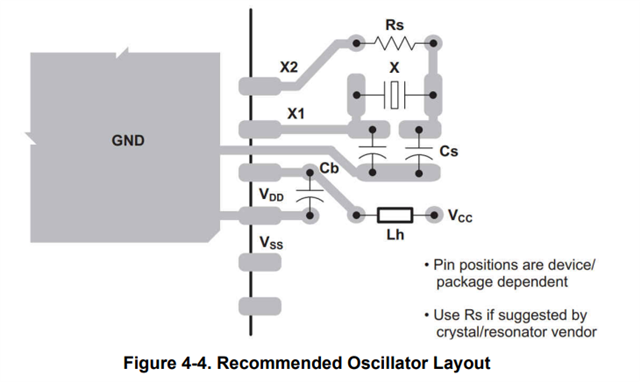

从数据表中我们知道、对于 VSSOSC"不要将此引脚连接到电路板接地、而是将其连接到 外部晶体振荡器电路的接地基准"
不过、在硬件指南F2800x C2000 实时 MCU 系列硬件设计指南(修订版 A)中
布局参考不包括 VSSOSC
是否有任何 包含 VSSOSC 的推荐布局参考?
客户需要接地平面还是只是电线连接?
挂起。
    尊敬的 Hang:
    请参考此控制卡设计: https://www.ti.com/tool/TMDSCNCD28379D 。  它来自 F28379D 器件、但 XTAL/VSSOSC 连接是相同的。  当将 VSSOSC 连接到 XTAL GND 时、导线连接就足够了。
