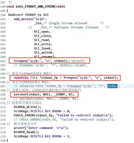

 放在 while (1)之前的 init_STDOUT_and_STDIN ()函数只会运行一次初始化代码、 如果客户在红色框中注释代码、例如 freopen 函数、MCAN 可以正常运行。 如果客户添加这些代码、MCAN 将异常运行并进入总线关闭状态。 然后检查寄存器 MCAN_CCCR_INIT 寄存器异常、然后变为1。 您是否有任何建议/目录? 谢谢。

    此处参考了 SCI/UART 打印和 scanf 函数的以下示例。 同时、我们 在 MCAN 示例期间添加了以下 freopen 函数、它还会影响 MCAN 通常的初始化、并且无法在此处工作。
    C:\ti\c2000\C2000Ware_5_04_00_00\driverlib\f28p65x\examples\c28x\sci\sci_ex4_stdout_redirect 示例。

    我们已根据 F28P65x Launch Board 再现了该问题。
    该 init_STDOUT_and_STDIN 函数称为 Follow Up Board_init ()、并由 SysConfig (包括 MCAN init)生成 Board_ini ()。
    同时 、如果我们删除 如下红框代码所示的 freopen 函数(STDOUT_AND_STDIN)、则 MCAN 初始化正常。 也可以自行测试。如果 在 MCAN 初始化代码之后的红色框中添加这些代码、MCAN 将无法工作。 在此处调用此 stdout 函数时、请确认有关 MCAN init 异常的根本原因?
    您能否提供有关 freopen 和 setvbuf 函数正在执行什么操作的更多信息?
    第201205行与第201205行之间有何区别? 看起来这些函数调用了相同的函数、只是一个函数将返回值分配给变量* stdout_fp。
    是否应该像这样回调 freopen()?
    我看不出为什么包含这些函数会导致 MCAN 不工作。 MCAN 是否通过 Board_Init 正确配置后无法运行、还是从开始配置不当而从未运行?

    是的、 可通过 Board_Init 正确配置。 如果我们在  行201和205代码之后再次配置、则 MCAN 初始化正常、MCAN 可以正常工作。

    是的、 调用免费功能后重新配置 MCAN 可解决客户问题。 请帮助弄清它会影响 MCAN 初始化的原因? 谢谢。
