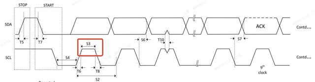

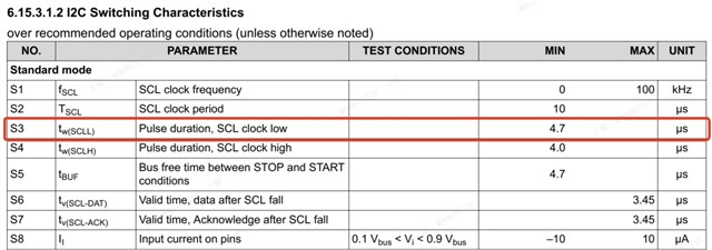

这个 F280039C 数据表:
这是 SMBus 时序规格:
您是否能够确认这两个数据被我们的 F280039C 数据表误认为了? 谢谢。
    尊敬的专家:
    您能否更新有关 S3和 S4数据的评论? 谢谢。
    尊敬的绍兴市:
    感谢您将这一点带入我的注意力。 图表应该是固定的。
    SCL 时钟低电平和高电平分别为4.7us 和4us。
    哈迪
    尊敬的 Hadi:
    请在下一个发布版本中更正并稍后发送给我。
