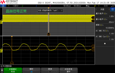

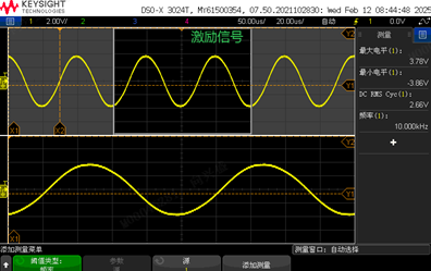

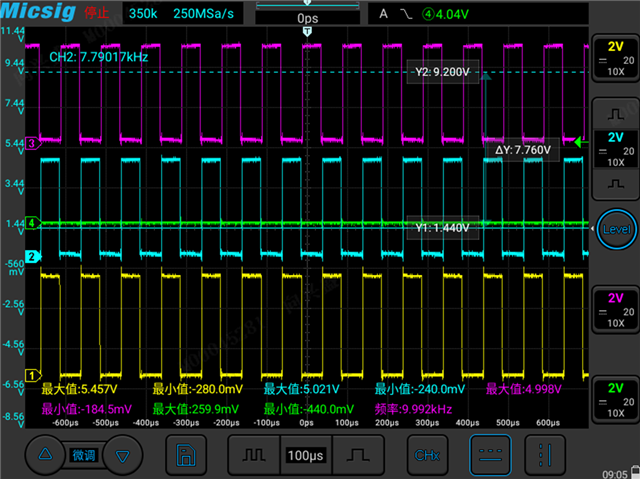

客户在多年前将 F28069芯片用于牵引逆变器的大规模生产。 最近、他们的最终客户报告单个故障扭矩纹波大于正常产品、速度纹波大于正常产品。 它们用芯片 F28069进行 ABA 运算、 转矩纹波更大、速度纹波更大、 随后是异常芯片。 那么、我们检查以下项目:
  • 检查 XRS 引脚波形、当 扭矩纹波通过 F28069芯片异常较大时、始终为高电平。
  • 检查 VDDIO/VDDIO 3.3V、VDD VDD 1.8V、正常。
  • 检查外部10M 时钟、正常。
  • 检查 ePWM 模块、为 ePWM 模块提供新的固定50%占空比、测试波形没有问题、如下所示:
  • 检查反馈角信号、角信号正常、如下所示
  • 检查每个引脚的 静态引脚阻抗是否正常。
  • 检查 ADC 模块模拟采样也是否正常。 此 问题只会出现在整个车辆上。 如果在单个板上对其进行测试、则不会出现明显的异常波形。 那么、您有任何建议/目录吗? 谢谢。

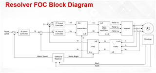

    这对我们来说调试将非常困难、因为我们不熟悉客户系统。 您能否向我发送私人消息并告诉我谁是客户?
    Unknown 说:
    您有任何建议/目录吗?
    客户是否有办法在 F2806x 处于车内时从其获取更多数据?  他们能否告诉我们更多有关该系统的信息、以便我们更好地了解要提出哪些问题? 该方框图对客户是否准确?
